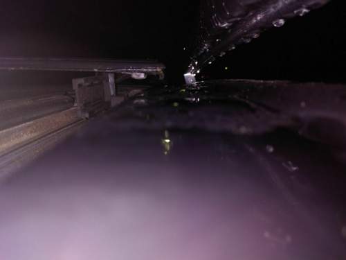

Ich habe hier nochmal Fotos angehängt und den Bereich von der Beifahrerseite, wo ich vorhin meinte das dort vielleicht etwas nicht in Ordnung ist, ausgeschnitten und markiert. Zum Vergleich auch ein Bild von der Fahrerseite. Wobei die Bauteile wohl generell unterschiedlich aussehen oder ?
Abgesehen davon, das ich nicht jeden Fettklumpen bei der Reinigung erwischt habe findet ihr nicht, das der markierte Bereich komisch aussieht, als wenn dies Plastikteil nicht mehr richtig in der Führung steckt ? Diese Schienen sind doch wie ein Alu-U-Profil bei dem die Wände nach innen umgepfalzt sind, es dient als Führung und darin gleitet dann dies Kunststoffteil. Dann darf das doch nicht so komisch daraus stehen oder interpretiere ich das falsch ?

Auf Bild I sieht das Kunststoffteil verzogen aus. Sitzt schief. Sieht man auch, wenn man die Lage zum Metallbügel sieht, es läuft oben nach rechts weg.
Ich denke, dass das so nicht gehört.
Im Ergebnis würde ich das Dach geschlossen lassen und gut.
Ich war gerade draußen und habe mal ein Foto vom Schlitten an meinem Pano gemacht. Leider lange nicht so gut wie Deins, ist aber gerade auch lausig kalt es es regnet in Strömen. Aber vielleicht kannst Du ja was erkennen, ansonst versuche ich es morgen nochmal.
Im Ergebnis sitzt der Schlitten bei Dir scheinbar richtig, Schmutz, Krümel und Fett scheinen jedoch heftig zu bremsen. Daher schaltet es wohl immer wieder ab.

Danke für deine Mühe, gerade bei dem Sauwetter, aber etwas was ich mit meiner Beifahrerseite vergleichen könnte kann ich da leider nicht erkennen.
Aber dass das bei mir richtig sein soll kann ich mir echt nur schwer vorstellen. Ich vermute fast, dass das mein Problem ist. Wenn wir ähnliche Dächer haben würde mich, natürlich bei besserem Wetter, interessieren ob das bei dir dort auch so seltsam rausguckt.

Ich würde sagen, das das Teil richtig in der Führung läuft.
Aber deiner Aussage nach, das das Dach noch nie "in deiner Zeit" gut lief, könnte schon aussagen, das es eventuell mal "vor" deiner Zeit Probleme damit gab.
Das kann von falschem Nachjustieren als Kundendienst-Maßnahme bis hin zu einer erneuerten Glasscheibe sein, die "einwenig" schief eingebaut wurde und nun immer an der gleichen Stelle aneckt....bis jetzt, nun ist irgendwas so verstellt, das es beim Schließvorgang zum Exitus gekommen ist.

Solange es rechtlich nicht verwertbar ist😛: Der Schlitten sitzt bei meinen Auto genau wie bei Dir auf der Schiene. Bei fehlen allerdings die ganze Krümel etc.. Ich habe es aber leider mit dem Handy nicht richtig fotografieren können, die falsche Seite war es auch noch. Aber wenn sich so ein Korn dazwischensetzt, blockierts halt. Und technisch gesehen kann der Schlitten ja eigentlich auch gar nicht woanders hin. Schau mal, ob beide Schlitten die gleiche Position und den gleichen Winkel haben. Davon gehe ich fest aus. Wenn dem so ist, ist da nichts kaputt oder verbogen. Und Du hast ja gesehen: Nach der ersten Reinigungsaktion ist ja das Dach schon ein klein wenig besser gelaufen. Aber es sieht -verzeih mir- immer noch richtig versifft aus. Da würde ich nochmal richtig Hand anlegen.
