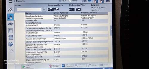

Hilfe Wichtiger UPDATE:

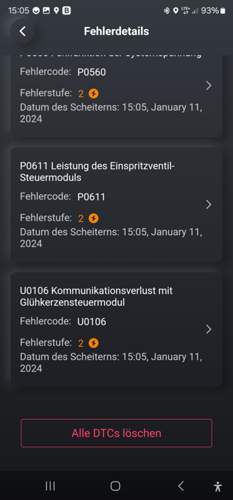

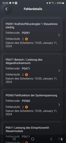

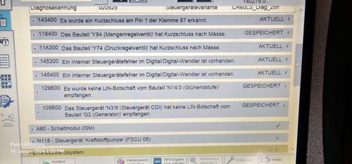

Gestern neue Batterie Bekommen und Springt immer noch nicht an! Fehlercode sind die gleichen! Merkwürdig ist wenn der Geladen wird die Batterie Springt er an! Kann mir einer evtl sagen was das sein könnte? Auch beim Überbrücken Springt er nur an wenn er 14V hat! Wagen steht zur zeit in Holdorf !

Nicht anspringen heißt wenn er sauber orgelt und nicht (zündet) ist ev. die Vorglüheinheit defekt, Zündung an und warten bis Glühsymbol aus geht dann erst starten, wenn warm dann muss er sofort anspringen!

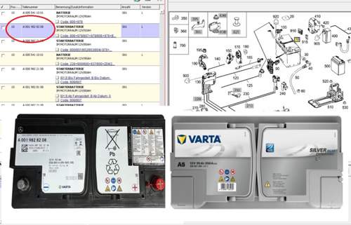

Du solltest für dein Fahrzeug eine AGM benutzen
Teilenummer von MB A0019828208 - 92Ah - 850A es geht
auch zum Beispiel VARTA Silver Dynamic AGM A5 G14 12V 95Ah.
Auch wenn viele schreiben man muss nichts anlernen, für dein
Batteriemanagment ist es besser wenn man anlernt. Warum wurde
hier schon öfters diskutiert und unter anderem habe ich es hier auch
einmal erklärt das es Nachteile mit sich bringen kann dem Steuergerät
nicht mitzuteilen das eine neue Batterie verbaut wurde.
Vor allem wenn bereits Fehler geworfen wurden oder Systeme aussteigen.
Soll aber jeder machen wie er will !

Gebe dir Bedingt Recht! Aber Benz in Rheine hätte mir eine 92er Verbaut keine AGM da laut Vin diese für mein Wagen nicht Nötig ist! Kein Start Stop Verbaut!
es ist aber eine AGM drin 95er 850 Trotzdem Nagelneu und vom Fachhandel eingebaut worden und der Wagen Sprang trotzdem nicht an. Auch mit Booster nicht!
Also ich den Gestern holte wollte ich den mit einem Diesel Überbrücken, was aber nicht Funktioniert da der 2,0 Diesel von Citroen nur 14,4V Brachte! Also Ließ ich meine Frau kommen mit ihrem Renault Modus 1,2 (Google mal ist ein größere Twingo) und siehe an er Sprang sofort an! Der Renault Bringt 14,7/14,8 V.
Das ganze machte mich Stutzig! Nach dem der Wagen 3 Std in der Garage stand Sprang er wieder nicht an.

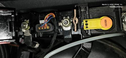

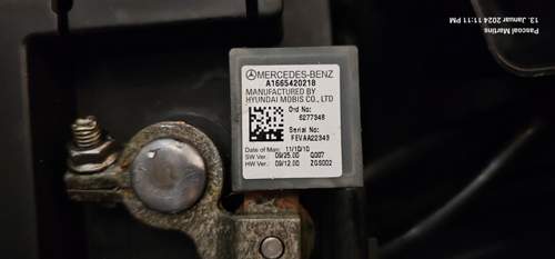

Batterie Spannung war aber ok! Als Besprüht ich mal einige Kontakte hier auf den Bilder zu sehen mit Kontaktspray und der wagen Sprang wieder an als wäre nix gewesen!
Ich denk mal das dass Problem auch daran lag und die alte Batterie die hier habe auch nicht defekt ist da diese laut Prüfgerät 12,6V hat! Mal sehen werde da diese Teile nicht schlecht aussahen diese Bestellen und Austauschen falls es noch mal vor kommt. 3 Dosen Kontaktspray liegen im Kofferraum!
Eine Andere Erklärung warum der danach angesprungen ist habe ich nicht! Auch keinerlei Fehler mehr zu sehen!

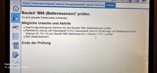

Prüf mal den Masseanschluss an der Karosserie. Hat schon einige Fälle mit Korrosion an dem Anschluss gegeben, dann entseht ein Übergangswiderstand. Die Batterie hat ordentlich Leistung, kann diese aber durch den Übergangswiderstand nicht an das Fahrzeug abgeben.
Ich hatte deine VIN nicht aber deine Angaben zum Fahrzeug und mit diesen Angaben
ist eine Mercedes/Varta AGM verbaut was mir Mercedes EPC Programm zeigt.
Mit der VIN kann man natürlich nochmal nachsehen.
Aber eine AGM wird nicht nur bei Start/Stop verbaut, es hat auch mit den ganzen
Assistentsystemen zu tun die bei den Fahrzeugen verbaut wurden und
daher mehr Spannung abrufen, daher gibt es AGM oder EFB auch bei nicht S/S Systemen.
Gerade wenn man keine Stützbatterie verbaut hat weil kein S/S on Board ist
ist eine Leistungsstärkere Batterie je nach Ausstattung notwendig.
