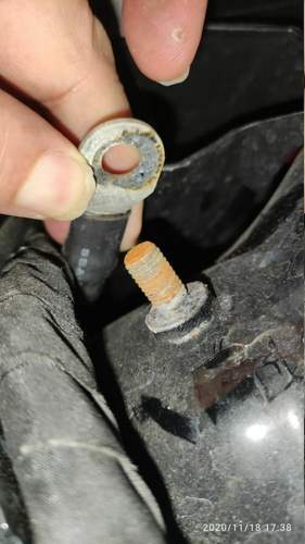

Dann schau Dir doch mal den Minuspol an der Karosserie an !!
Siehe das Bild aus der BDA. Löse diese Messingschraube ( in der Nähe des Domlagers, es gibt nur diese eine ) und schau Dir die Kabelöse darunter an. Im zweiten Bild siehst Du das mögliche Problem.

@metalhead79 schrieb am 15. Januar 2024 um 15:12:55 Uhr:
Meß mal bei laufendem Motor mit möglichst vielen Verbrauchern die Spannung! zwischen Motorblock und Batterie-Minuspol.
Gruß Metalhead
Zudem rate ich immer auch das Massekabel Getriebe Karosserie nachzusehen. Bei mir war das blau angelaufen, sprich irgendwann zu warm geworden. Kostet nicht die Welt.

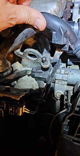

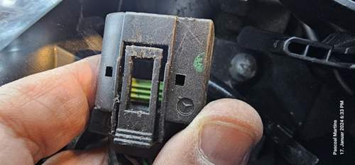

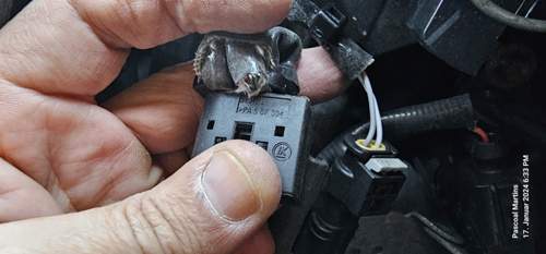

Kann mir einer sagen
- Wie heist dieser Stecker oder Leitung oe NR?
Der geht Beifahrer Seite auf den Rail Kraftstoff Verteiler drauf der Stecker ist defekt und ich brauch am besten wenn es nur zusammen gesteckt wird die ganze Verbindung so das ich das ganze Kabel austauschen kann.

Oje oje das wird ja eine Sucherei werden! Das eine habe ich gefunden ist nicht richtig drauf und geht auch net drauf der Stecker vom Rail Sensor Beifahrer Seite das werde ich wohl am Liebsten Komplett neu haben müssen!
