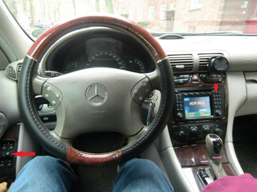

Hat deiner Alarmanlage??? Wenn sie keinen Laut mehr von sich gibt einfach abklemmen.
Sitzt unterm rechten Kotflügel ganz unten. Kotflügel Schale abschrauben.

Gute Frage ???? Also nicht das ich wüsste. Kann ich das noch
Irgendwie feststellen außer den Innenkotflügel aus zu bauen?

Alarmanlage hast du wenn du auf einem Schalter ein Schräges Auto hast s.Bild
Alarm
Ja leider hat er da schon falsch angefangen zuerst macht man einen Kurztest,dann einmal die Endladung kommen lassen und noch einen Test erst wenn hier kein Ergebnis kommt wird der Spannungsabfall an der Sicherungen gemessen (Nicht raus ziehen Datenbus Fahrzeug)
