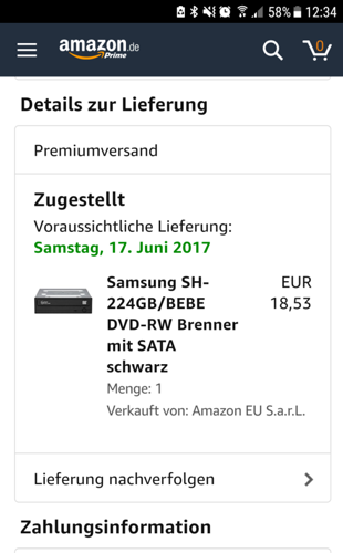

Ich hatte auch Probleme mit der Karte und mit dem neuen Brenner lief alles ruckzuck durch.
KLICK
Ist aber teurer geworden seit letzten Freitag ......warum auch immer.

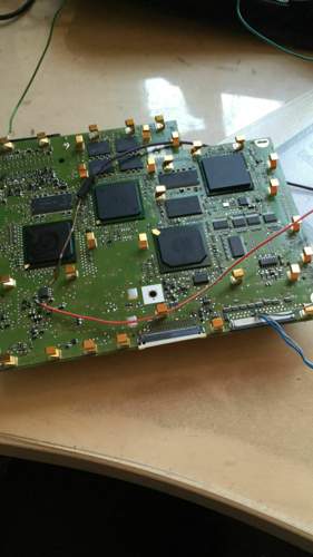

Da er bei Gateway ein Fehler hat, ist hier der ST10 oder am400 korrupt und muss neu beschrieben werden. Bei einem H03 B Gerät bekommt man es noch per Software hin aber alles darunter geht nicht mehr und muss direkt an Speicher geschrieben werden.
Hast ne PN bekommen.
Img-4985
Ich kann auch nur @Shanny empfehlen der kann dir sicher helfen! Der hat meins auch wieder hinbekommen! LG
