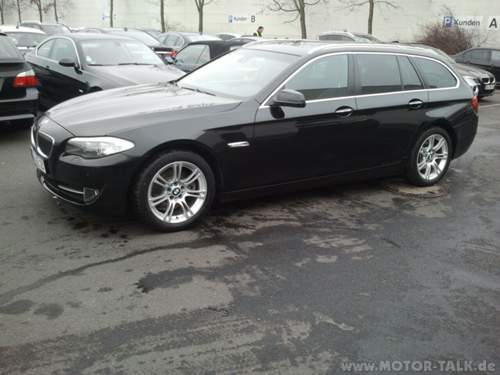

Hi zusammen,
das Thema ist jetzt durch. Eine Eintragung der Mischbreifung ist immer noch nicht möglich.
Die NL hat mir jetzt 2 passende neue Radsätze zu dem Mischradsatz auf deren Kosten besorgt, so dass ich jetzt eine Einheitsbereifung 245ér mit der M350 Felge habe.
Habe sie mir direkt heute draufschrauben lassen (siehe Foto).
Viele Grüße
Richard
