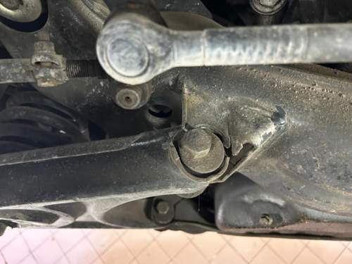

bei unserem SL sieht es so aus: Frontachsträger gebrochen.
SL280 Baujahr 1978

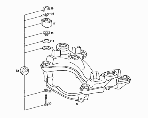

Ich brauche dann dieses Teil. Richtig?
A1073300942
Habe folgendes gefunden:

Ich brauche auch noch die Kleinteile, siehe Skizze.
Dann einfach bei Angebot 2 zugreifen?
Wäre nett, wenn einer mir etwas helfen könnte. Mache das zum ersten Mal an einem Oldtimer :)
Wichtig ist, dass das Teil dann auch wirklich passt 😁 und vllt hat einer Tipps umd Fehler zu vermeiden.

SL280 Frontachsträger gebrochen
SL280 Frontachsträger Grafik

Hallo, wenn ich die Bilder richtig interpretiere, brauchst du ja mehr als nur den Achsträger. Angebot Nr. 2 scheint zu passen aber eher gewerblich, warum einfach mit dem vor dem Kauf die Passfähigkeit klären? Wird zwar von einer gebrochenen Aufnahme nicht begeistert sein (wegen Altteile), aber wäre in seinem Interesse die Passfähigkeit vorher zu klären. Fragen macht schlau.
