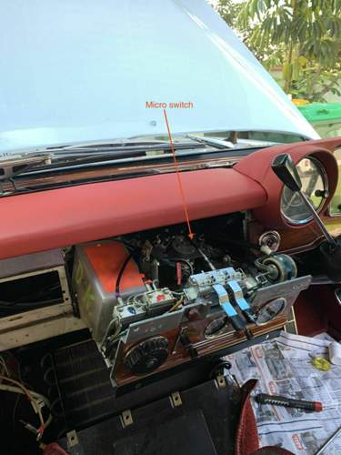

Im Anhang eine 51 Jahre alte HVAC Steuerung - keine Kabelalterung bzw. Widerstandanstieg.
Wer jetzt meint daß es damals keine Elektronik gab irrt natürlich. Der Kasten mit dem roten Deckel ist vollgestopft mit Halbleiterbauteilen.
HVAC Solid state module
Und wenn Kabel 1000 Jahre alt sind verändert sich der Widerstand nicht, nicht mal 1 Milliohm. Da haben die Steckverbindungen offter Probleme mit dem Widerstand.
