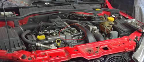

Auto erst gekauft und jetzt direkt Fettes Problem. Wie oder warum drückt er das Öl aus den Injektoren ?
Der Kleine hatte wohl zuviel Öl drauf.
Es ist ein 2004er 1,7 CDTI mit 250.000km auf der Uhr.
Video kommt.

es gibt leute (wie ich) die keine grosse lust haben zum schreiben und diskutieren. Mach mit meiner Diagnose was du willst, oder forche in dieser Richtung weiter. Man könnte verklebte Kolbenringe evtl. mit einem zusatzmittel wieder frei bekommen.
das mit dem zusatzmittel wäre ja noch eine Kostengünstige Lösung. Würde ich gerne noch probieren.
Was soll ich mir da kaufen ?
Hallo.
Du könntest ein Spülung mit Diesel im Öl machen.
1 Liter auf die Ölfüllung geben und ca. 5-10 Minuten im Leerlauf laufen lassen.

den Zustand der KolbenRinge könnte man vielleicht mit einem DruckVerlustTest prüfen? 😉

Habe gestern noch einen Öl-Wechsel gemacht. Er drückt jetzt nichts mehr raus, aber ich habe jetzt ein Klappern. Gut, dass war vor dem Öl-Wechsel auch schon da.

Hallo. Habe das selbe Problem. Was war deine Lösung ?
Hallo.Bei meinem Astra nach der A.U. nach dem Der Prüfer schön im stand auf Gas gedr
ckt hat.Kommt auch Öl aus Injektorendichtung.Hab das Gefühl dass Überdruck im Kurbelgehäuse herrscht.
AGR hab ich schon gereinigt (War etwas verdreckt,nicht die Welt) Keine Verbesserung.
Ich suche die Kurbelgehäuseentlüftung und Ölabscheider. Wo liegen die genau? Hat jemand ein Bild.
Danke.Wenn jemand Zeit Hätte.
Wenn dein Astra auch einen Z17DTH hat, dann ist die Kurbelgehäuseentlüftung der Schlauch der unter der Kunststoffabdeckung des Motors aus dem Block in das Ansaugrohr führt. Der Ölabscheider sollte (bin mir nicht sicher, habe ich selbst noch nie demontiert) unter dem kleinen Deckel mit den vier Schrauben direkt vor dem Schlauchausgang sein.
