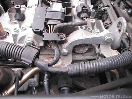

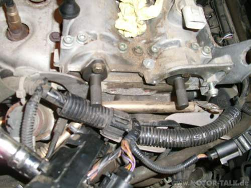

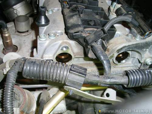

Motorschaden muß nicht sein (1 -2 Zähne kann er ab) . Um festzustellen, ob ein Nockenwellenzahnrad übergesprungen ist, müssen die Nockenwellen abgesteckt werden. Dazu werden 2 Blindstopfen an der Seite entfernt, und Absteckdörner eingesetzt. Man kann aber auch mit bloßem Auge erkennen, ob da was nicht stimmt. Da sind Kerben in der Welle, die bei beiden Wagerecht stehen sollen. (sollte ne "gute" Werkstatt eigentlich wissen) Kompression würde ich erst prüfen, wenn die Kette nicht übergesprungen ist.
Ähnlichen Fall hatte ich vor paar Monaten in der Nachbarschaft. Motorschaden, 5 Bar Kompression, neuer Motor übersteigt den Wert des Wagens. Kette richtig aufgelegt, und bei den 3 Zylindern Druckverlusttest gemacht. Danach neuer Kettensatz (ca 100 €) und die Kiste läuft wieder. Das allerdings in "Heimarbeit" in der Garage, ne Werkstatt würde sich wohl nicht auf so etwas einlassen (Garantie)
Sollten hier im Polo 4 Forum einige Fotos von der Aktion sein.

Evtl würde beim Kompression prüfen noch mehr Unheil angerichtet, deshalb würde ich so vorgehen. Die Fotos sind nicht im Polo 4 Forum, sondern im Motoren & Antriebe Forum unter (Kette gerissen beim drüberfahren) zu sehen. Die TE hat sich allerdings nicht mehr gemeldet, was aus dem FZ/Motor geworden ist.🙄
