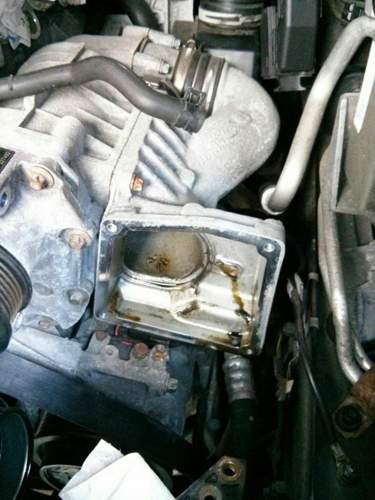

Weil die Meisten (verständlicherweise) kein Bock haben sich durch alle 10 Seiten zu lesen, fasse ich nochmal kurz und knackig alles bisher gemachte zusammen:
- Teillastentlüftungsschläuche + Rückschlagventil getauscht
- 3 LMM ausprobiert => alle liefern die gleichen Werte, daher das alte, originale wieder verbaut
- Schleifkontakte und Motoren der DK und des Umluftstellers kontrolliert
- alte DK von leichter Verkokung befreit und getestet
- neue Drosselklappe verbaut
- Verhalten der Drosselklappe und des Umluftstellers (am Kompi) beim Kalibrieren überprüft => DK verhält sich für mich NICHT normal (Öffnet nur um 2° beim Kalibrieren)! (2 Methoden: einmal mit Zündung an warten für 40 sek etc.; 2. Zündung an, Pedal treten, Zündung aus, Starten) - Wegen diesem Fehlverahteln aus meiner Sicht habe ich auch die neue DK verbaut, die sich abe genauso Verhält...Benz: "Urinitialisierung mit StarDiag" notwendig; ich: Vermutung auf Defekt am MSG? Kabelbruch? xyz???
- Sekundärluftventil/Umschaltventil (elektr.) neu
- Rückschlagventil hinter Sekundärluftventil mit Pusten und Saugen geprüft
- alle Schläuche des Sekundärlulftventils auf Schäden überprüft
- Kompressorschaufeln optisch auf Schäden untersucht => eine Schaufel mit leichtem Kratzer
- Kombiventil mit Sichtprüfung auf Verkokung kontrolliert
- Kombiventil in Richtung Ladeluftschlauch abeklemmt/verstopft um Funktionalität zu gewährleisten
- Nockenwellenversteller-(magnete) vorne am Motorgehäuse auf Öl überprüft => kein Öl im Stecker, keines das aus den Deckeln läuft. Alles sieht trocken aus
- MSG Kabel + Kontakte auf Öl abgesucht => alles trocken
- (An-)Saugrohrdrucksensor neu
- Keilriemen auf Schäden überprüft
- Ladeluftschläuche ausgebaut und unter Wasser mit pusten auf Schäden geprüft (soweit möglich)
- Probefahrt mit abgeklemmten Höhendrucksensor => Defekt wohl ausschließbar
- gesamten Ansaugtrakt von Ölnebel befreit
- Dichtungen am Ansaugkrümmer neu
- Ventile auf Ansaugseite Sichtprüfung und Fotos
- Rückschlagventil auf Seite des Regenerieventils geprüft => wird morgen ausgetauscht da offensichtlich in beide Richtungen (Pusten und Saugen) gängig
- Luftfilter auf Verunreinigung untersucht => kein Öl, kein grober Dreck o.Ä.
- Ladeluftkühler soweit möglich optisch auf Schäden geprüft (ohne Ausbau)
- Loggingfahrt mit Torque (Pro) (csv Datei erzeugt)
(anbei ein paar Fotos aus dem Sammelsurium, gibt noch etliche mehr..)
Überblick
Geräuschdämpfer Kompi, voll Öl.
DK vor Reinigung
+2
