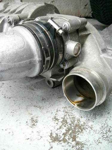

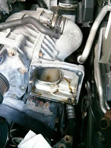

Also auf die Suche gemacht. Fahrzeug in die Garage und angefangen zu prüfen. Sichtkontorlle keine Undichtigkeiten gefunden.

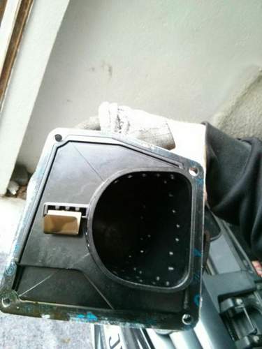

Also Luftfilterkasten demontiert und LMM geprüft. Keine wirkliche Auffälligkeit festgestellt. Rohr unterhalbt der Schlauchschelle sehr leicht(!) ölig. LMM mit Bremsenreiniger vorsichtshalber gereinigt.
Drosselklappe demontiert. Drosselklappe relativ verkokt. (Ansaug-)Rohr leicht ölig. DK und Rohr mit Bremensreiniger und Tuch gereinigt.
Von oben nun sichtbaren Teillastentlüftungsschlauch geprüft. Keine Beschädigungen festgestellt.
Alles wieder montiert, DK neu angelernt und vorsichtig eine Probefahrt begonnen. Vmax war zwischenezeitlich (wie auch aber schon einmal zuvor) bei 170 km/h. Schwankt aber immer mal wieder. Nach wie vor keine Drehzahlbeschränkung, aber alles sehr zäh und träge. Keine MKL seit Fehlerspeicher löschen. Vmax aber nach wie vor nicht ansatzweise erreichbar (ca. 220km/h und bei weitem nicht so träge). Dafür aber wieder leicht höherer Verbrauch, aber noch nicht normal. Normalerweise bei durchgetretenem Pedal und ca 210 km/h ca 12,5 l, derzeit bei vollem Anschlag und höchstens 170 km/h (wenn er nicht nur 140 km/h fahren will) bei ca. 10l. Verbrauch also immer noch reduziert! Ich bin mir mitlerweile aber sehr sicher, dass der Kompressor läuft! Ab spätestens 4000 U/min hört man das typische säuseln etc.

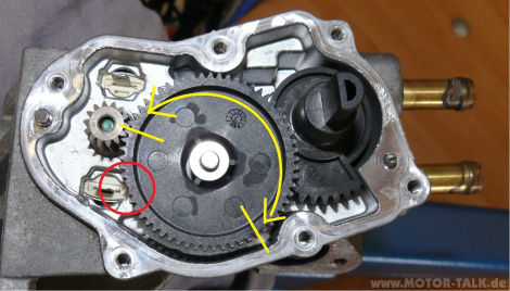

Da meine DK auch recht laut summte bei Zündung ein oder LL, hatte ich bei nächster Gelegenheit auch mal versucht zu schauen, was damit ist. Ich meine, meine ging dabei auch nicht einmal voll auf und wieder zu (also kein Anschlag-Kalibrier-Lauf).
Ich fänd das eigentlich auch seltsam, wenn sie das bei jedem Motorstart machen würde. (Vielleicht nach längerem Batterieabklemmen? Ähnlich dem Anlernen von Fensterheberanschlägen, SD und Lenkwinkelsensoren.)
Ich meine, ich hatte sie bei Zündung ein mit den Fingern aufgedrückt (das ging), und spürte eine Gegenkraft, die sich in den Fingern anfühlte, wie das summende Geräusch. Nach Loslassen ging sie wieder zu.
(Vorsicht: Nicht die Finger einklemmen.)
Ob ganz zu oder um 2%, das weiß ich nicht mehr. Ich glaube, ein Spalt war schon da.
Edit: Ob sie mal klickerte, wie in Deinem Video, weiß ich nicht mehr.
Harry
Ich habe das so mitbekommen, dass Sie beim Kalibrieren beide 0 Punkte anfährt. Also voll geöffnet und voll geschlossen...genauso wie es der Umluftsteller Kompi macht. Sieh dir die Videos an, dann weisst du was ich meine.

Harry
Hatte ich es schon geschrieben: Hier kann man das Zahnradproblem von solchen BOSCH-Klappen sehen:
Google Bildersuche
(Manchmal ist es versteckt auf der Unterseite, manchmal sind die Zähne nur an einer Stelle leicht abgefressen (leicht übersehbar: hier).
Harry

@harryW211 schrieb am 7. April 2016 um 08:57:13 Uhr:
Google Bildersuche
Harry
die DK ist ja nun neu. Daher ist daran GARANTIERT alles in Ordnung (von den Zahnrädern)
und hier sind Fotos vom Umluftsteller Zahnrad..
Img-20160402-002820
Img-20160402-003405
Img-20160402-003422
