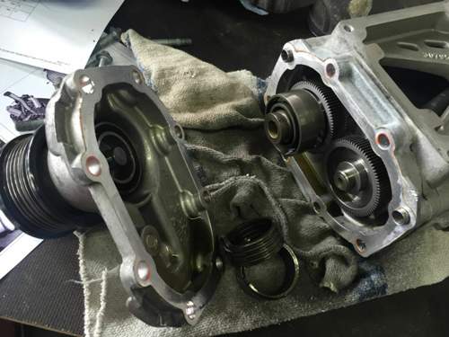

Hallo Leute,
gestern haben wir endlich einen Fortschritt erzielt. Die Jungs von Benz haben meinen Kompressor ausgebaut und dabei eine Entdeckung gemacht.
Obwohl der Kompressor sich vollkommen normal drehen lässt und die Walzen etc. mitlaufen, wie Sie sollen, hat der Meister bemerkt, dass der Widerstand der Riemenscheibe beim Drehen von Hand zu gering ist (Normalzustand = mehr Widerstand)
Daraufhin wurde die Riemenscheibe mit der Halterung entfernt, um das Getriebe des Kompressors freizulegen...und siehe da:
Eine gebrochene Feder.
Die Verbindungsfeder zwischen Riemenschreibe und Kompressorgetriebe ist sauber in der Mitte durchgebrochen. Diese Feder hat keine Teilenummer und ist bei Mercedes nicht zu bekommen.
Mercedes wollte mir daraufhin natürlich einen neuen Kompressor einbauen. Da es leider keinen in der Gebrauchtteilebörse von Benz gab, also als Neuteil, Kostenpunkt zusätzlich ca. 1200,- €
Ich bat um Bedenkzeit und habe mich auf die Suche gemacht und siehe da, ich habe über Ebay einen "Experten" in Dortmund ausfindig gemacht, der bei Ebay Kompressoren und als einer von 2 Händlern auch diese Feder verkauft. Der gute Herr ist KFZ Meister und er meinte am Telefon zu mir, ohne dass er bisher Details von mir hatte:
"Diese gebrochene Feder ist bei den Eaton Kompressoren ein bekanntes Problem, die brechen meist bei eine Laufleistung von 80.000 km"
...ich war absolut überrascht, da ich davon bisher nie gehört oder gelesen hatte...und mein Fahrzeug hat jetzt ca 83.000 km....es passt also haargenau.
Ich bin dann zu ihm gefahren, um die Feder zu kaufen...
bei unserem netten Gespräch - bei dem ich merkte, dass der Herr absolut Ahnung von den Benz/Eaton Kompressoren hat - habe ich noch erfahren, warum ich das so nicht bemerkt habe:
Solange der Kompressor nur von Hand gedreht wird, nimmt die Feder die Drehung immer noch mit. Man merkt das dann nur, wenn man weiß, wie viel Widerstand das Getriebe normalerweise machen muss. Da ich bisher nie einen anderen Kompressor von Hand gedreht habe, konnte ich das also nicht bemerken, denn die Schaufeln drehten sich vollkommen normal mit.
Erst unter Last versagt die Feder dann ihren Dienst, da durch die auftretenden Kräfte, dann keine vernünftige Kraftübertragung mehr zwischen Riemenscheibe und Getriebe besteht. Mit anderen Worten, der Kompressor dreht sich dann nicht mehr richtig mit/bzw. gar nicht mehr. Dies war dann der bei mir spürbare "Verschlucker/Ruckler" bei 3.500 u/min.
So habe ich dann die Feder samt Kompressor-Öl gekauft. Hätte ich meinen Kompressor da, würde er mir das sogar kostenlos einbauen, aber da dieser bei Benz ist (wäre also 3 mal Hin- und Herfahren mit dem Kompressor!), habe ich abgeklärt, dass dieser Einbau von denen gemacht wird. Es ist wirklich sehr einfach und diese NL war bisher wirklich IMMER bemüht, mir möglichst kostengünstig zu helfen etc.
An dieser Stelle muss ich wirklich mal ein Lob aussprechen. Das ist bisher die EINZIGE Mercedes NL, bei der ich das Gefühl hatte, man nimmt mich ernst und versucht mir zu helfen, ohne mir die Hose auszuziehen.
Die Feder und das Öl sind also nun bei der Werkstatt und ich bete, dass ich vielleicht noch heute den Anrufe bekomme, dass nun wieder alles funktioniert und der Fehler behoben ist. Die Chancen stehen nicht schlecht!
Es ist aber nun (höchstwahrscheinlich) wie ich sagte NICHT DER UMLUFTSTELLER. So ein Glück habe ich also auch nicht,..dass ich Ersatzteile mit den selben Defekten kaufe.
Anbei das Foto meines Kompressors und der gebrochenen Feder, sowie der neuen Feder.
Übrigens: Dieses 15 cm lange Stück Metall, was zu einer Feder aufgewickelt wird, kostet Sage und Schreibe 120,-€. Ist jedoch in jedem Fall günstiger, als ein neuer Kompressor.
Drückt mir weiter die Daumen. Wenn alles wieder läuft und ich meinen Wagen wieder habe, melde ich mich erneut.
Neue Feder Bild 1
Neue Feder Bild 2
Kompressor mit gebrochener Feder

@Daim180 ,
ist da eine Nase an der Feder abgebrochen oder die Feder in der Wicklung.
Foto 1+2 identisch ?
Daumendrück!!
Wer ahnt denn sowas, daß das Kompressorgetriebe (bei der hohen Drehzahl) nicht starr gekoppelt ist!?
Aber auch schade, daß man über solche offenbar "Standardfehler" kaum was liest - ist mir in den letzten 2-3 Jahren auch nicht aufgefallen, obwohl ich viel zu dem Themenbereich Kompressor/Aufladung, Kompressoröl und M271 gesucht hatte.
Da bin ich ja froh, daß ich mein Kompressor-Getriebeöl (die sogenannte Lebenszeitfüllung [100.000km nach BWLer Wunsch bei MB, *lach*]) im Rahmen meiner Arbeiten ersetzt habe.
(Es waren statt den 118-135ml [genaue Originalfüllmenge weiß ich nicht {mehr}] nur noch um ca. 20ml drin, auf jeden Fall extrem wenig.)
Der Federbruch könnte ja auch ein hitzebeteiligter Fehler sein. Die Drehzahl und Reibung ist ja recht hoch.
Besonderen Dank auch für die Fotos!!

@conny-r schrieb am 26. April 2016 um 17:15:51 Uhr:
@Daim180 ,
Auf Bild 3 sieht es doch so aus, als wäre die Feder mittendrin durchgebrochen.
Bild 1 und 2 sind leicht unterschiedlich: Seitenansicht und Schrägansicht.
Harry

das ist ja schön das scheinbar der Fehler gefunden wurde, Danke für die Aufklärung 🙂
sollte ich vielleicht Lotto spielen? Mein Kompressor hat jetzt bald 200.000 runter und läuft seit 50.000km mit einer kleineren Riemenscheibe und meine Feder ist nicht gebrochen 😁
Meinen Glückwunsch, dass der Fehler gefunden wurde. Das hätte ich nicht vermutet. Konnte man die Riemenscheibe drehen, wenn man die Schaufeln festhält? Dann hätte man das doch gemerkt oder?
@Blackus3r schrieb am 26. April 2016 um 22:10:45 Uhr:
Man weiß ja nicht, ob seiner vielleicht schon 400 Tkm runter hat (Tachomanipulation) - das Motorgehäuse war ja entsprechend abgeranzt.
Es könnte auch schonmal ein Gebraucht-Kompressor reingekommen sein.
Ich nehme an, die Feder wird nicht das alleinige Koppelelement sein, sondern nur Anlauf-Rucke oder Stoppen abfedern. Also wird der Bruch es nicht ganz abgekoppelt haben.
