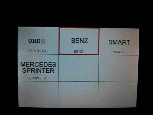

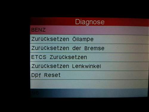

Hab alle möglichkeiten für dich abfotografiert...und die evtl interessanten auch mal geöffnet, um die Submöglichkeiten zu zeigen. Nur murks für meine Zwecke drin....bei weitem nicht das, was mir versprochen wurde 🙂 *hust*
Motorelektronik geht gar nicht. Warum auch immer..genauso wie einige andere Punkte.
Also laut meinen Infos stand überall das dass i980 das Multigerät ist und für Benz speziell das MB II ist.. mit erweiterten Funktionen. Für mich aber Pustekuchen
Img-20160413-232509
Img-20160413-232519
Img-20160413-232543
+10
und bei deiner Seite steht auch bei dem teureren MB II "DK (Elektronisch Drosselklappe) Grundeinstellung und Reset der Adaptionwerte" ....NICHT FÜR MEIN MODELL ...mag bei anderen gehen, bei meinem Modell geht NIX. Keine Werte auslesen, keine DK anlernen...gar nix. Alles murks.
Außerdem ist das MB II das i980 nur mit MEHR Möglichkeiten. Überall steht "Baugleich"..
spielt aber auch keine Rolle. Ich habe keine Chance. Wenn du mir auch sagst, NW sensor macht keinen Sinn,....dann geht der Wagen morgen weg. Fertig. Ich habe keine SD...keiner hier kann mir helfen,..keiner hier mit SD meldet sich..was soll ich also tun? ...no chance
"ME SFI" ist doch die richtige Abteilung. Kommst Du da nicht rein wegen dem "Kommunikationsfehler"?
Genau hinter dem Menüpunkt sitzen dann doch die interessanten Infprmationen des MSG!
Oder kommst du in alle Steuergeräte nicht rein?

Ich melde mich grad mal eben zu Wort, also ich will mir das Gerät auch kaufen 😁 aber bin mir noch unschlüsslig..
PS: Auf Bild zwei lese ich da aber deutlich, unter Punkt 3 ETCS zurücksetzen (=Drosselklappe zurücksetzen).
DA kommt der selbs Kommunikationsfehler wie beim Anwählen des Motorsteuergeräts.

Ich komme einfach nicht in diese Menüs die für mich interessant wäre. Hat auch jemand bei Amazon beschrieben..es werden Optionen angezeigt, die nicht abrufbar sind.
Also..was kann ich tun..ideen ? Hab noch etwas Zeit 😉 :b
kann gerne nochmal runter und fahren, lesen, testen 😁 ..

@Blackus3r schrieb am 13. April 2016 um 23:57:30 Uhr:
Stimmt: Electronic Throttle Control System, Elektronische Drosselklappen Steuerung
Wobei das "Zurücksetzen" aber nicht unbedingt das Anlernen sein muß. Da wäre ich noch vorsichtig mit der Anwendung, bevor ich das Gerät nicht einigermaßen beherrsche und noch nicht in das MSG komme.
Harry
@harryW211 schrieb am 14. April 2016 um 00:03:13 Uhr:
