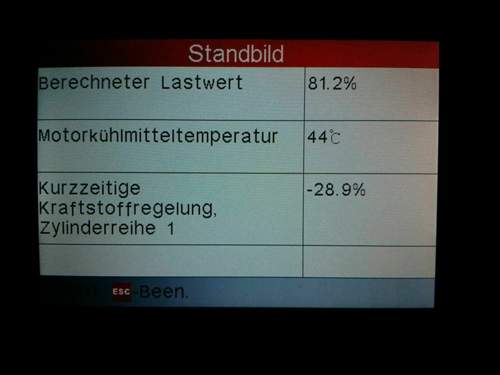

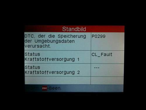

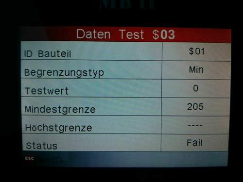

Fehler Ereignis 1
Fehler Ereignis 2
+5
Themenstarteram 13. April 2016 um 20:21
Ich kann mit dem Gerät ca 20 Werte auslesen. Und darunter nur die Sachen, die ich auch von Torque bekommen habe.

Kurzzeitige Kraftstoffregelung (Short Term fuel Trim) -28,9% -> Das ist eigentlich schon über der Regelgrenze von eher 25%. Also es wird besonders wenig Kraftstoff eingespritzt. D.h. die Lambdaregelung hat schon zu viel Sprit bzw. zu wenig Luft festgestellt und abgemagert -> das würde ja zu fehlendem Ladedruck passen.
Könnte aber auch bedeuten, daß die selbstlernende Gemisch-Adaption-Tabelle noch falsche Werte hat
(und das bei 81,2% Load und 3.280 Upm, also nicht im LL - also größerer Luftfehler [und nicht kleines Leck]).
