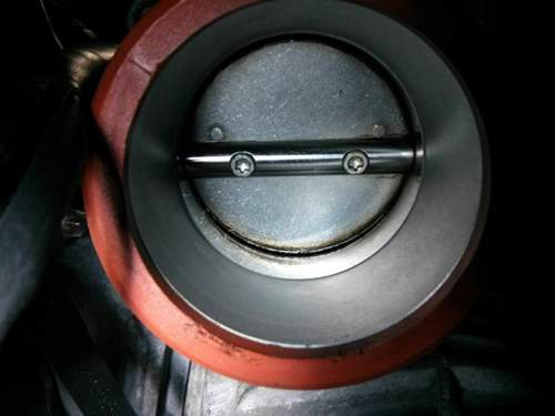

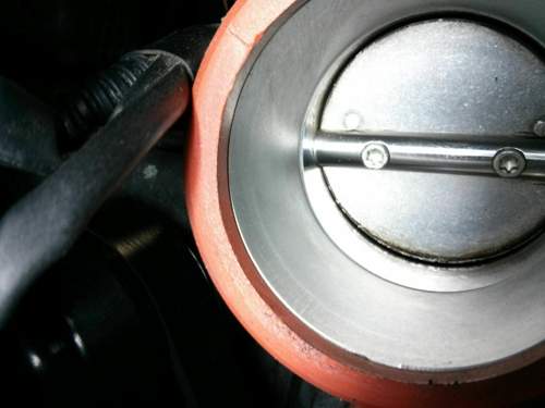

@Daim180 schrieb am 7. April 2016 um 09:07:13 Uhr:
die DK ist ja nun neu. Daher ist daran GARANTIERT alles in Ordnung (von den Zahnrädern)
und hier sind Fotos vom Umluftsteller Zahnrad..
Perfekte Fotos > Daumen, Laß mit SD von einem Auslesen der den vollen Durchblick hat.

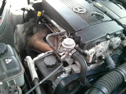

@Daim180 schrieb am 7. April 2016 um 11:07:00 Uhr:
Hier auch die Fotos der Stecker...alle geprüft. Kein Öl sichtbar..
auch noch ein paar Fotos zum Überblick.
Stecker Bild 2 hat doch Öl
@conny-r schrieb am 7. April 2016 um 12:55:55 Uhr:
Nein..sorry wenn es nicht zu erkennen ist, aber es ist nur Staub. Da läuft kein Öl oder so. Ist alles nicht glänzend neu, aber gewiss kein Öl.
