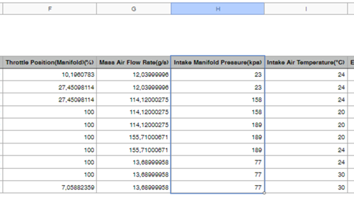

@Blackus3r schrieb am 7. April 2016 um 13:07:57 Uhr:
Nein, es liegt keinerlei Ladedruck an, laut den Messergebnissen. Das sieht man deutlich am Saugrohrdruck. Wenn der Motor aus ist, ist der Druck gleich dem Atmospährendruck (~1 Bar) und da dein Wert immer unter dem Atmosphärendruck liegt, schließe ich daraus, dass kein Ladedruck aufgebaut wird, was bedeutet, dass deine Umluftklappe aus welchem Grund auch immer, nicht schließt.
Also bevor du die zurück schickst, würde ich die Neue einbauen und testen. (Das würde ich machen)
oh man....
Ich wette beim 3. Auseinandernehmen geht irgendwas kaputt. Eine Schraube bricht immer oder wird rundgelutscht. Die Kompi Schrauben und eine der DK sind schon sehr...rund....dann muss uch die wohl rausholen und neu holen. Im Baumarkt gibt es nichts gleiches, aber zumindest gleiches Gewinde etc. Oder lieber Schrauben von Benz holen?
Hier mal ein Bild von meinen Messergbnissen.
Ladedruck ist ca 0,9 Bar, wenn die Drosselklappe zu 100% offen ist und der Luftdurchsatz liegt bei ca 155g/s
Unbenannt
@Daim180 schrieb am 7. April 2016 um 10:53:41 Uhr:
Sehe ich das richtig, dass ich NIE auch nur 0,1 bar Ladedruck habe? Immer nur Unterdruck??? Undzwar je mehr Drehzahl, desto mehr Unterdruck?! Ich verstehe dann aber nicht, warum die DiagGeräte von Gutmann und Bosch nur zu geringen Ladedruck angezeigt haben...??? Ich war ja schon bei 2 freien Werkstätten.
Klar: Je mehr Drehzahl, desdo mehr wird von den Zylindern gesaugt, desdo mehr Unterdruck.
Und der LL-Kompressor wirkt dem entgegen, und verringert den Unterdruck bzw. bringt's auch irgendwann auf Überdruck.
Wird also vom starken Unterdruck aus geringerer Unterdruck nicht erreicht und auch kein Überdruck, kommt offenbar kein Druck vom LL-Kompressor, also zu niedriger Ladedruck.
Soweit alle Werte stimmig.

Themenstarteram 7. April 2016 um 11:20
@harryW211 schrieb am 7. April 2016 um 13:15:51 Uhr:
Lese ich daraus, dass du auch auf den Umluftsteller tippst?
Den den ich ja gekauft hatte, weil ich den ebenfalls in Sinn hatte und dann aber wieder gestrichen habe, weil er sich beim Kalibrieren richtig verhielt...
Harry
