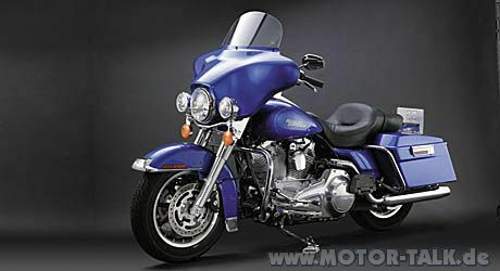

brauche eure Hilfe, hab ne gebrauchte e-glide 2008 gekauft .
Beim ersten Ausfahren habe ich gemerkt, das bei ca 140 kmh die Kiste anfängt links-recht zu schaukeln.
Ich glaube nicht das dies normal ist.
Ich hoffe mir kann einer helfen.
Für Antworten währe ich sehr dankbar.

Mein Lieber, das ist völlig normal, LEIDER. Ab 2009 gab es einen neuen Rahmen mit größerer Schwinge und breiterem Hinterrad. Die fährt sich schon ein Stück besser als die von 2008 und davor, aber immer noch nicht "Vollgas fest" was das Fahrwerk betrifft. Es gibt Möglichkeiten einige Modifikationen durchzuführen um das Aufschaukeln zu eliminieren. Für die Schwinge gibt es Stabilisatoren, in die Gabel Monotubes von Power Suspension, ich hab dazu noch ein 21" Vorderrad, dann fährt sie wie auf Schienen. Ich kann jetzt bei Vollgas die Hände vom Lenker nehmen.

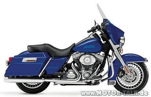

Baujahr 2008 welchen Monat? In diesem Jahr hat HD den Tourern einen neuen "besseren" Rahmen/Fahrwerk spendiert. Schnell zu erkennen an der Krümmerführung des hinteren Zylinders. "Altes" Baujahr Krümmer geht vom Zylinder links weg und läuft am Primärdeckel entlang. "Neues" Baujahr Krümmer geht nach rechs raus, während der vordere Krümmer vorm Hinterrad, unter dem Rahmen nach links wechselt.
2008-alt
2008-neu

hast du zufällig Bilder alt und neu jeweils von der gleichen Seite zur Hand ?
Auf den oben geposteten Bildern sieht man den Unterscheid schon sehr deutlich.
Erstes Bild (von links) = alt
Zweites Bild von rechts = neu

hilft dir das ?
Alt und ab Modell 2009 ( grau alt, weiß neu )
Guten Morgen
Ist wohl schon der neue Rahmen
