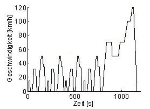

Erstmal finde ich einen Verbrauch um die 7L für einen Benziner ganz OK.
Zum Verbrauchszyklus: Der Motor ist bei der außerstädtischen Messung warm.
1. Punkt, der so bei den meisten Leuten nicht gegeben ist. Je kürzer die Strecke, desto heftiger wirkt sich der Sprit aus, der zum Warmfahren benötigt wird.
2. Punkt: Der außerstädtische Part ist ca. 400 Sekunden lang. Den weitaus größten Teil davon, ca 250s, wird der Wagen dabei nicht schneller als 70 km/h bewegt. Es wird nur ein Mal ganz kurz auf 120 beschleunigt (ca. 100s fährt der Wagen tatsächlich mal über 80). Die Durschnittsgeschwindigkeit dürfte also irgendwo bei 70km/h liegen... Wenn ich dann konstant 100 fahre außerorts, dann dürfte schon klar sein, warum der Verbrauch höher liegen MUSS als der in der Norm angegebene.
Nedc
