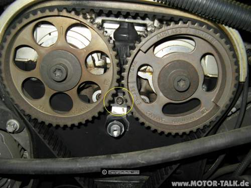

Beim X 20 XEV muß denke ich ,der Keilriemen ab, sowie die vordere Zahnriemenabdeckung.
Die Abdeckung auf dem Ventildeckel weg, den Stecker abziehen .
Danach kannst du von vorne, die Schraube am NWS lösen und ihn nach oben rausnehmen.
Aber ich bin mir sicher , daß Kurt noch klasse Bildmaterial dazu liefern wird. 🙂

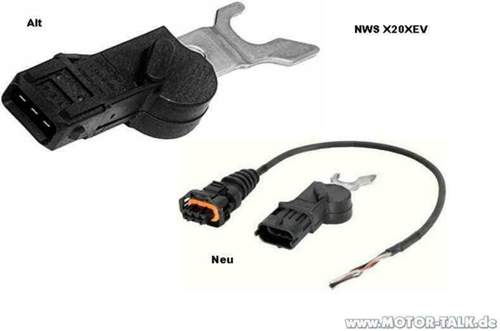

Na, neuen kaufen und einbauen.
Unter normalen Bedingungen wird der nur abgeschraubt und das Kabel gesteckt.
Nur kann es sein das er schon mal gewechselt wurde und ein Adapterkabel mit einem neuen Stecker montiert wurde.
Da wird immer gerne gepfuscht und dann sollte diese Verbindung wieder vernünftig hergestellt werden.

So habe gestern den NWS und einen neuen Keilrippenriemen gekauft. Der musste sowieso neu, also kann der gleich mit gemacht werden.

Hallo Leute,
hier eine kleine Abschlussmeldung zu meinem Problem!
Der NWS, der Keilrippenriemen wurden erneuert.
Fehlerspeicher wurde gelöscht und ich bin um 190 € ärmer.
Dafür läuft mein Omi jetzt wieder wie ne eins.
Den Wechsel habe ich machen lassen, da ich die Aussentorx Schraube nicht gelöst bekam.
Ich danke allen für Ihre Tips und Ratschläge.
