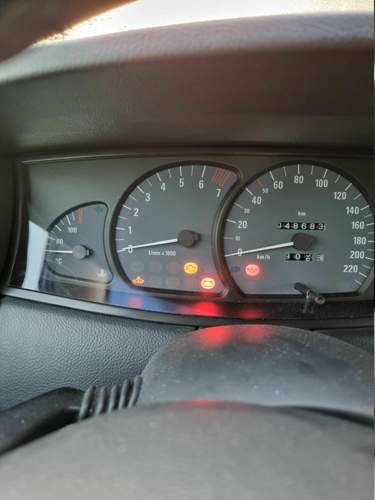

Die Frage ist auch, welche Leuchte ist angegangen?
Die Abgasleuchte (alte MKL) oder die MIL (Schraubenschlüssel)?
Dann bitte den FC ermitteln. Egal welche Leuchte anging, es gibt mind. einen FC.
Entweder OP-Com oder Gas-Bremse-Methode zum Ausblinken hernehmen.

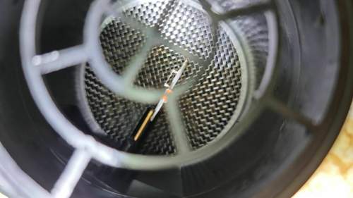

Habe gerade den LMM ausgebaut, hab festgestellt das ein Draht von einem Widerstand oder Diode ab war.
Wieder ran gelötet. Einbau. Genau dasselbe wie vorher. Stecker ab LMM , genau dasselbe.

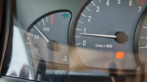

Kühlmitteltemp ist auch über 90 gegangen, sonst immer so bei 85 Grad....

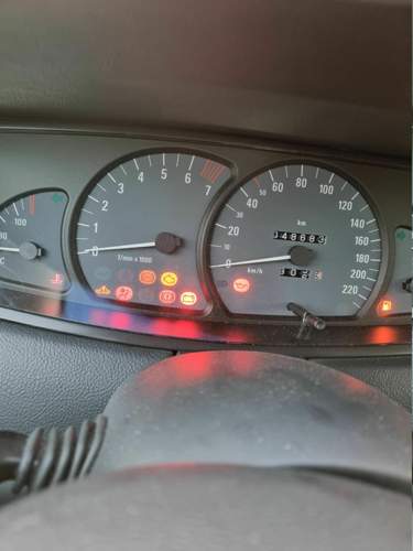

Die MKL leuchtet.

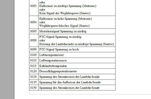

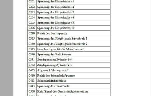

Wie war das noch einmal mit der Gas Bremse Methode
zum Auslesen.

Zum Ausblinken: Leerlauf, Zündung aus, Gas+Bremse voll treten und halten, Zündung einschalten. Nun blinkt die rote MKL nach einer Denksekunde die abgelegten Fc's in Viererblücken aus (0=10xBlinken ... 1=1xBlinken). Sollte kein Fc gespeichert sein blinkt die rote MKL sofort ganz schnell und geht dann aus.

Du hast ja beim E-Gas Motor zwei orangene Fehler Kontrollleuchten, eine für Probleme Motor/Sensorik und eine Abgas/Sensorik
Welche hat denn überhaupt geleuchtet?
Kontrollen FL
Kann ich jetzt nix mit anfangen
ganz links rot mit Werkzeugschlüssel = bring mich Werkstattlampe
mittig gelb Kat-Symbol = Abgasfehlerlampe
beide mindestens beim Einschalten der Zündung kurz sichtbar
Ok, werde ich mal schauen und berichten,
Beim Starten des Motors gehen aber alle aus.
Bis auf MKL
