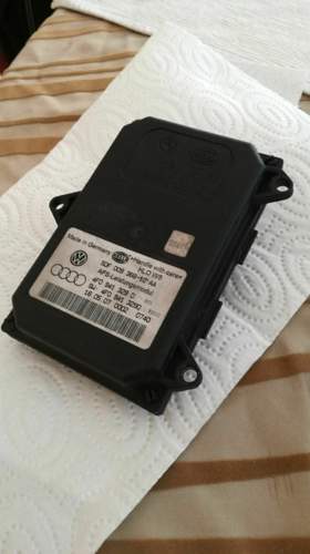

Hallo guten Morgen,
ja ich hatte genau das gleiche Problem mit dem Austausch Steuergerät. Die selben Fehlermeldungen beim auslesen.
Ein Bekannter ist übrigens mit seinem Diagnose Gerät, von VW auch nicht in das Stg. gekommen. Hatte ich noch gar nicht erwähnt......
Was mich jetzt stutzig macht, das LWR Steuergerät besitzt 22 Pins......der Stecker der an dieses geht, ist aber nur mit sechs Leitungen belegt!
Zündungs Plus, Masse, Can high, Can low.
Und 2 weitere Leitungen, die wahrscheinlich zu den vorderen Scheinw. gehen?
Das kann doch nicht alles sein, oder? Was ist mit den Sensoren an den Achsen? Wie soll das Stg. Info über das Fahrzeugniveau bekommen, um es an die Scheinw. weiterzugeben?
Oder läuft das auch irgendwie mit über das Stg. vom Luftfahrwerk......ganz zu schweigen von dem Kurvenlicht....wie und von woher bekommen die Infos über den Lenkausschlag......
Ja leider bin ich zu weit weg von München, sonst würde ich gerne mal bei dir vorbeikommen OnSerious ;-)

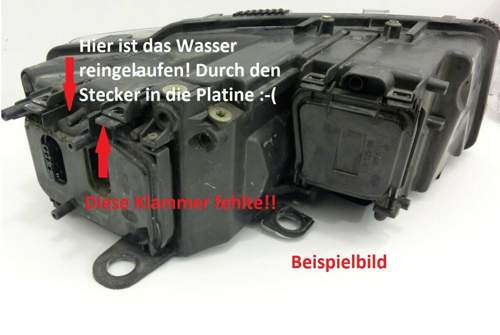

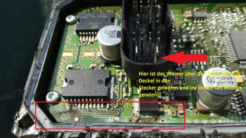

Es lag tatsächlich ein Kommunikationsfehler vor! Sobald Sicherung 44 gezogen wird (adaptive light rechts) ist der Zugang zum Stg. 55 AFS möglich.
Der Übeltäter war das rechte Leistungsmodul hinten am Scheinwerfer! Dort war am Deckel vom Scheinwerfer, wo das Modul verschraubt ist, oben eine Klammer abgebrochen und es konnte Wasser an der Dichtung vorbei eindringen und hat die Platine vom Modul zerstört (siehe Bilder). Dadurch wurde wohl alles lahm gelegt und das AFS Steuergerät abgeschaltet/ bzw. gesperrt.
Komisch nur, das dieses nicht als Fehler hinterlegt wird!😕
Neues Leistungsmodul eingebaut, neu codiert (siehe unten) Grundeinstellung gemacht und alles läuft wieder wie am ersten Tag!!

Scheinwerfer
Leistungsmodul
Platine
