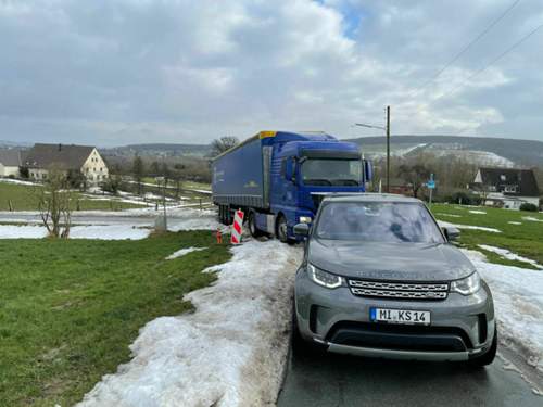

Hallo LR-Freunde,
vor gut 2 Jahren habe ich einen Discovery SDV6 HSE mit 306 PS und 700NM bestellt und gekauft. Ein toller Wagen und bislang über jeden Zweifel erhaben. Die dicksten Anhänger waren schon dran, auch mal mit etwas viel Gewicht, aber selbst 5 t. am Haken lassen den dicken kalt. Heute Morgen wollte ich dann noch schnell einem 40 tonner helfen, der wegen der Schneereste in einer Kurve rechts auf den rutschigen Untergrund gekommen ist. Sicherlich ein Unterfangen dessen Ausgang nicht sicher war. Aber ich habe dem Fahrer gesagt, wir probieren es einfach. Mal sehen was der Land Rover kann. Also AHK ausgefahren, Untersetzung rein, Luftfederung auf höchste Stufe (damit die Zugkette möglichst gerade verläuft), DSC aus und angezogen. Was passiert? Nichts oder zumindest nicht viel. Die Motordrehzahl verharrt einfach bei ca. 1500, kein Rad rutscht durch und das Ding bewegt sich nicht! Gas weg und wieder geben, ließ zumindest etwas Bewegung zu, leichtes schaukeln, aber sobald der Truck wieder voll auf Zug dran hing, ging nichts mehr. Ich bin total enttäuscht und habe eigentlich erwartet, dass der den rauszieht oder halt die Räder durchdrehen. Aber das die Drehzahl bei 1500 stehen bleibt und die Leistung einfach nicht ausreicht um die Räder zum durchdrehen zu bringen, finde ich echt peinlich. Ich hätte gerne etwas Attacke gemacht 😁. Aber so, was für eine Blamage, wo bleiben die 700 Nm? Nun meine Frage. Ist mein LR defekt oder ist das bei allen so? Ich habe den Eindruck, als wenn sich das DSC nicht abschalten lässt und deshalb die Leistung gedrosselt und ein durchdrehen der Räder verhindert wird. Wie sind eure Erfahrungen?

Im normalen Fahrprogramm völlig Ok. Durchrutschende Räder will kein Mensch und das verhindert die Elektronik.
Sand-Programm und abgeschaltetes DSTC hätten evtl. mehr Wirkung gezeigt.
Aber ehrlich gesagt, wenn ich das Bild sehe, ist es einfach zu viel Optimismus. Da ziehst du wirklich 40 Tonnen, dazu bergauf und gegen den Schnee und das schafft kein Disco. Dazu stehen deine Räder auf Asphalt und hier ist einfach nicht genug Schlupf zum Durchdrehen.

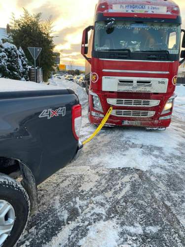

Gerade erst letzte Woche noch mit dem Ford Ranger gemacht. Der regelt nicht auf 1500 Umdrehungen runter! Wenn das beim doppelt so teuren LR gewollt ist, bin ich aber echt enttäuscht. Und durchdrehende Räder sind bei bestimmten Situationen sehr wohl gewollt. Sonst kann man sich nicht durch Schlamm, Schnee oder ähnliche wühlen/ fräsen. In diesem Fall hätte er deutlich mehr Drehzahl zulassen dürfen/können, da die Traktion noch lange nicht erschöpft war.

Sei froh, dass das nicht ging. Ich habe mal einen 40to in Bremen mit einem 7,5to abgeschleppt, weil der seine Kupplung zerstört hatte. BAB27 HB-Lesum bis Freihafen und dann zu MAN-Tiemann, also alles fest und sehr wenig Steigung.
Ich habe gedacht, der kleine DAF macht die Grätsche. Ein PKW ist dafür erst recht nicht gedacht. Wenn er nicht runterregeln würde, hätte es dir das Getriebe verbrannt. Der Wandlerschlupf muss ja irgendwie verarbeitet werden.
Meiner Meinung nach völlig illusorisch. Rein theoretisch betrachtet: Angenommen du triffst genau die 700 Nm. Untersetzung 1. Gang 5.5, Achsuntersetzung ca. 3.3, Geländeuntersetzung hab ich nicht gefunden, meine mich daran zu erinnern, dass es ca. 1:3 sei, Radius Rad rund 38 cm. Wenn man das alles so durchrechnet, ergibt das doch respektable 10 Tonnen Zugkraft bei den Reifen. Bei den Reifen drücken aber 2.5 Tonnen Fahrzeugewicht auf den Asphalt und die Reifen verkrallen sich ganz doll in den Asphalt, meiner Meinung nach absolut illusorisch zu glauben, dass die Räder durchdrehen.
Der Lastwagen steht bergauf, sprich mehrere Tonnen ziehen nach hinten und drücken auf den Boden. Probier mal eine Tonne auf Räder nicht in der Ebene, sondern bergauf zu schieben. Weiters ist der Reibungskoeffizient zwischen Lastwagenreifen und Boden enorm, da nicht alle Räder auf Schnee/Eis waren. Und du wunderst dich, dass du den Lastwagen nicht ziehen konntest? Beim Ford hat‘s wohl nur geklappt, weil der Lastwagen auf Eis/Schnee stand und die Strassenneigung nicht gegen den Ford spielte.

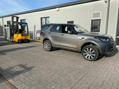

Heute habe ich noch ein bisschen getestet und ich denke „sumbi“ ist am dichtesten dran. So wie es für mich erscheint, muß die Elektronik tatsächlich die Kräfte ermitteln und stellt danach den Antrieb ein.
Wie komme ich zu der Aussage? Folgendes habe ich gemacht. In unsere Halle habe ich den ca. 6 t. schweren Elektrostapler mit angezogener Handbremse gestellt und am Heck mit dem Discovery gezogen. Auf dem trockenen Hallenboden rutschten alle 4 Räder gleichmäßig leicht durch und der Stapler folgte mir. Das heißt ich habe zufällig genau die Mitte getroffen. Etwas Schlupf, aber gerade noch genug Traktion um den Stapler zu ziehen. Das hat mich erstmal sehr zufrieden gestimmt. Die Zugkraft vom Discovery ist somit schon sehr ordentlich und zudem rutschen alle 4 Räder gleichzeitig durch und ich habe ja keine Achssperren. Also ist der Allradantrieb schon sehr gut abgestimmt.
Danach habe ich alles draußen auf der Pflasterung wiederholt. Die Steine sind mit der rauhen Oberfläche deutlich griffiger, als der Hallenboden. Noch immer die 6 t. mit einer blockierenden Achse. Und jetzt wird es spannend. Im Fahrprogramm Felsen kriechen und Schlamm/Spurrillen bleibt die Drehzahl bei 1.500 stehen und der Wagen steht. Im Fahrprogramm Komfort und Sand geht die Drehzahl auf ca. 1750 und ich ziehe den Stapler hinter mir her. Dabei rutscht kein einziges Rad. Womit ich gar nicht gerechnet habe, im Fahrprogramm Gras, Schnee, Schotter geht die Drehzahl auf 2250 und der Stapler fliegt förmlich hinter mir her 😁.
Übrigens habe ich auch in der Halle die Fahrprogramme durchprobiert. Da war es völlig egal, es war immer das gleiche Ergebnis. Natürlich mit Untersetzung, aber auch ohne DSC off, zieht er den Stapler und in der Halle rutschen die Räder leicht (also auch mit aktiven DSC!).
Da mir der Stapler so leicht folgt, habe ich 3 t. Ladung auf die Zinken genommen. Wir reden also nun von 9 t. und deutlich mehr Druck auf der blockierenden Achse. Und gleich wieder mit dem Schneeprogramm angezogen. Denn ich habe erwartet, dass jetzt bei 2250 Umdrehungen alle 4 Räder durchdrehen. Von wegen, die Drehzahl bleibt bei 1500, der Wagen steht und es passiert nichts. Da ist man doch baff, wie schlau ist das Teil eigentlich? Er hat also erkannt, dass es nun zu viel ist und regelt die Drehzahl wieder runter. Kurz vorher waren es ja noch 2250 und der Stapler kam spielend mit.
Für mich hat der heutige Tag eine Menge gebracht und ich bin mit dem Discovery wieder sehr zufrieden. Ein verdammt schlaues Teil, mit einer sehr ordentlichen Zugkraft und zum Schutz des Antriebs regelt er selbst runter und man macht nichts kaputt. Wow!
Wie ich ganz zu Anfang schon erwähnte, ziehe ich mit dem LR große und teilweise sehr schwere Anhänger. Verbotene 5 t. am Haken machen ihm nichts aus. Die zieht er sogar am Berg ohne Untersetzung an. Und wenn ich auf losem Untergrund mit eingelegter Untersetzung rangiere, hat er noch nie gezuckt. Mein heutiger Test liegt also schon deutlich über dem normalen Gebrauch des Fahrzeuges. Dementsprechend habe ich meine Erwartungshaltung angepasst und alles ist gut.
Bei der nächste Suche nach einem festsitzenden Lkw 😛, werde ich bedachter vorgehen. Aber wahrscheinlich sehe ich jetzt die nächsten 10 Jahre keinen mehr 😉.
