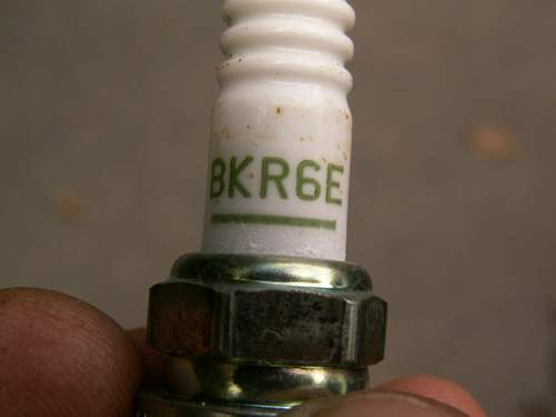

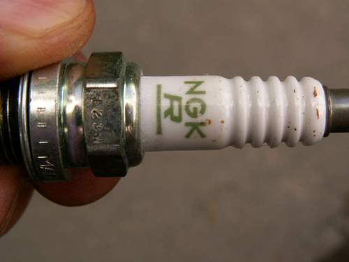

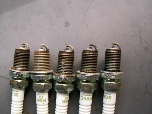

@Arie850 .... Jedenfalls lief mein Elch heute die 650km wie die Sau. Jedenfalls besser als mit den NGK. Muss mal schauen,welche die jetzt verbaut haben.
Ah ! Dann hattest Du (auch) Solche ? --->
Pict2324
Pict2331
Pict2333
... die sehen doch völlig normal aus... kann mir an sich auch nicht vorstellen das die NGKs schlecht sind... zumindest in Motorrad und Bootsmotoren Standard und was besseres gibts da nicht... hier wohl eher ein subjektiver Eindruck das die neuen Kerzen den Motor besser laufen lassen... oder die waren wirklich derart verkokst das nix mehr ging... dann liegt das Problem wohl auch mit an der Fahrweise, Kurzstreckenbetrieb, Motoröl usw. ... 😉

Ja, genau. Meine waren aber ziemlich verrußt, eher verkokt. Ich fahre allerdings meist Kurzstrecke, aber 4x im Jahr die 650km ins Allgäu und natürlich zurück. 🙂

... was hab ich gesagt... befürchte die neuen Kerzen sehen in Kürze auch nicht besser aus als die alten... im Prinzip Problem der Nutzung, wofür die Kerzen wohl einen zu hohen Wärmewert haben und somit keine Chance Betriebstemperatur zu erreichen und sich von dem ganzen Rotz frei zu brennen... die Brennräume und Ventile dürften auch nicht besser aussehen... 😉
Die Kerzen sind nass gewesen, wären wahrscheinlich noch in Ordnung!
Die wollen doch was verdienen
Könnte sein das ein oder 2 verkohlt waren ?300.000 km ( Schaftdichtungen)
aber nicht alle auf einmal!

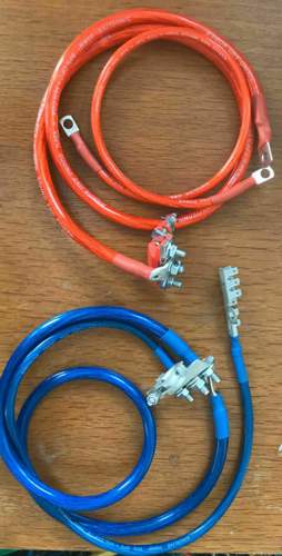

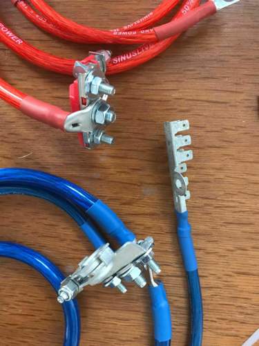

So ein Satz neue Batteriekabel machen sich langsam auf dem Weg zum Elch von Arie 🙂

Ich hab mir die Tage Arie’s 850 zu Gemüte geführt, neben nem kompletten Bremsjob (Sättel, Scheiben, Beläge, Flüssigkeit) auch die Ölfalle gemacht und mir die Kabel angeschaut. Die Kabel sind absolut Taco, die Ölfalle war Tot und Vacuum hatte er auch nicht wirklich. Dabei habe ich mir auch mal die Batterie zu Gemüte geführt, die für das Auto zu klein ist. So hat sie nur 58 Ah und einen zu geringen Startstrom.
