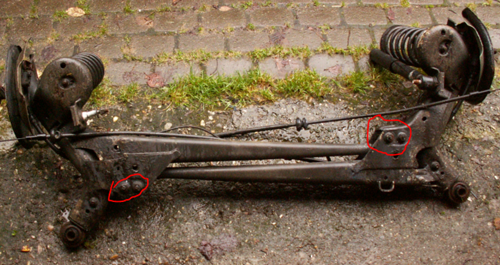

ich Thomas, wollte eben die Stoßdämpfer meines 850 er BJ 1996 hinten wechseln.
Leider ist beim Lösen der untren Schraube die Mutter mit etwas Gewinde abgedreht worden.
So ein Scheiss! ist der Lagerbolzen geschweißt oder kann man diesen ersetzen?
Es lässt sich nicht genau erkennen..
Danke für einen Tippp!

Dem Inschenör iss eben nix zu schwör... denke der Konus dient nur der Zentrierung... dann muß das Auge und der Bolzen nicht so genau gearbeitet sein... spart Geld... halten tut auch ein normaler Bolzen!
Nein. Garantiert nicht.
Der Konus dient auch mal so nebenbei zur Verstärkung des Bolzens als hauptsächlichem Aufhängungspunkt der Hinterachsfederung (speziell im Fall der Nivomaten) - und hat gleichzeitig die Funktion als Abstandshalter, dass der Dämpfer nicht an der Halbachse reibt beim Einfedern. Auch muss er sogar genauer und aufwendiger gearbeitet werden als ein einfacher Bolzen - bei dem würde das Gewinde nur aufgerollt, bei diesem Konusbolzen dagegen muss es aus dem Vollen gedreht werden. Recht aufwendig und teuer.
Nur weil manche Konstruktionen nicht von allen Leuten gleich verstanden werden, heißt es nicht, dass sie unsinnig sind oder der "dumme Inscheniör" das aus Spaß an der Freude gemacht hat.
Der Bolzen aus dem Link ist auf jeden Fall der Falsche und nicht passend.

ich nochmal. Da mir das keine Ruhe gelassen hat, habe ich jetzt mal Bilder angefügt, wo man es ziemlich genau sieht. Ich bin der Meinung, dass es da sehr schwer ist, einen neuen Bolzen einzufügen.

Hintere Seite
Hintere Seite 2
Seitenansicht

Beim Ausbau dürften einzig und alleine die Schrauben der inneren Lager das "Kritische" sein; wenn sie nicht tägliche 1 Woche vorher ständig mit einem Rostlöser flutet 🙁
(p.s.: übrigens: super Bilder, da sieht man Alles exakt !!)

Danke an alle für die Hilfe und interresanten Beiträge. Das Thema ist nun für mich hoffentlich erledigt.
Ein befreundeter Metallbauer hat sich dem gewidmet und den Fall aus meiner Sicht beruhigend, hier vor Ort gelöst.
Ja, ich hätte sicher eine neue Achse einbauen können, oder eine vom Schrott suchen können ..aber ich denke so ist es einfach und gut gelöst worden. Ein Teil des Bolzens ist stehen geblieben, so hatten wir genug Fleisch um ein vernünftiges Gewinde zu schneiden. Eine Schraube mit entsprechender Zugkraft und maximaler Stärke wurde verwendet
und ich glaube das ist gut so!
Img-6295
Img-6297
Img-6298
Das denke ich auch... entgegen deiner ersten Variante sieht das ordentlich aus... und zumindest ich wüsste nicht warum das in dieser Ausführung nicht halten sollte... andere sind da anderer Meinung glaub ich! 😉
