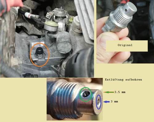

Jetzt habe ich aber ein anderes Problem, das F17 Getriebe saut Öl raus, oben um die Entlüftung sind richtige Pfützen und hinten ist auch alles voll, bis auf den Stabilisator und Hilfsrahmen.
Kann es sein das die Entlüftung so viel Öl rausschmeißt? Bin ca.30 Km mit 180 -200 Kmh gefahren.
im Darknet existiert etwas,
wo jemand Öl auf das F17 Getriebe gemacht hat ,
zu viel aufgefüllt hatte und
danach hat es das Öl durch die Entlüftung rausgedrückt!
ER hat einfach aufgebohrt.
Internet kackt bei mir immer ab,bekomme schlecht Bilder rüber.
F17- 1,6 Liter Füllmenge
F17-oelverlust-entlueftung

Ok, aber bei mir ist nicht zu viel drauf.
Werde morgen mal genau schauen wo das herkommt und die Entlüftungsschraube mal rausdrehen, ob die eventuell verdreckt ist.
Hoffentlich ist nicht ein Wellendichtring vom Antrieb undicht, den auf der Manschette waren auch Ölspuren.
