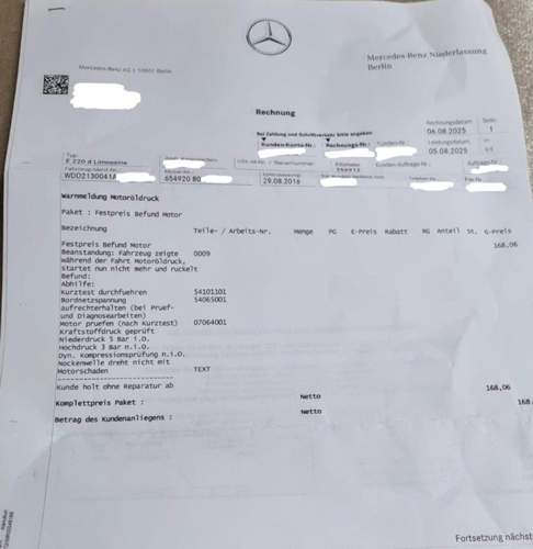

W213 E220d/OM654, Bj. 2016, 256tkm.
Panne: „Öldruck – Motor aus“, kein Start, kurzes Rasseln.
Befund: NW dreht nicht → Kette sehr wahrscheinlich. Dyn. Kompression n. i. o.
Kraftstoff: Niederdruck ~5 bar i. O., Hochdruck ~3 bar n. i. o.
Keine Späne im Öl, Ölpumpe i. O.

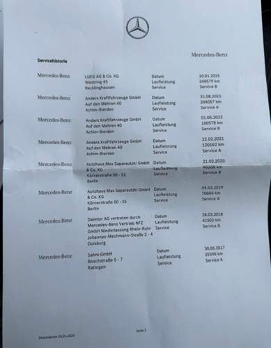

Kurz test
Digitales scheckheft
