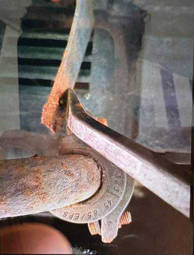

ich bin neu in diesem Forum und versuche aktuell den alten Mercedes von meinem Vater auszubessern. Heute hat mir der KFZ-Mechaniker gesagt, dass vorne rechts eine Halterung für das (ich meine) Gummi gerostet sei. Dafür habe ich ein Foto angehängt. Beim Fahren merkt man das nur, wenn man eine etwas zügigere links-Kurve macht. Dabei knarzt und knackt es immer etwas.
Das Modell ist: Mercedes-Benz 320 TE S124 (W124 T-Modell), 1995, 220 PS
Ich würde gerne versuchen, dieses sicherheitsrelevante Teil irgendwo zu bestellen o. Ä., da der Wagen im August 2025 theoretisch sein H-Kennzeichen bekommen soll.
Deswegen würde ich gerne bei Euch nach Hilfe fragen, das Teil zu identifizieren bzw. mir zu sagen, ob man das überhaupt noch bestellen kann.

Mit der Fahrgestellnummer findet der MB teilemann jedes Teil mit Zeichnung. Es gibt auch MB Teilekataloge mit Explosionszeichnungen im Netz.
Das ist die Halterung vom Stabilisator.
Zuhauf bei ebay zu finden. Die gummi auch
das könnte eine Stabilisator-Halterung sein
Artikelnummer 1243230426

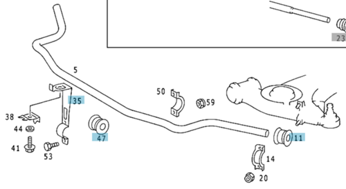

  • Hallo Johannes,
nachfolgend u.a. die Original-Nummern für den Stabihalter (bei MB heisst der Stabilisator allerdings Drehstab 🙂 Mit der beigefügten Zeichnung kannst du die Teile zuordnen. Du solltest beide äußeren Gummilager und auch die 2 inneren gleich neu machen. Die Gummilager haben jeweils 2 Nummern, einmal für normales Fahrwerk, einmal für Sportfahrwerk (ich hab die Nummern mal noch beschrieben !!) Sportfahrwerk ist dann die Sportline-Ausführung! Die Sportline-Ausführung des Drehstabes/Stabilisators ist "dicker" - ob Du Sportline oder "normal" hast solltet ihr jedoch eh wissen.

Stabi-drehstab-halter
Der Drehstab sollte fuer den Austausch der Gummilager gut vorbereitet werden (entrosten, evtl. Unregelmaessigkeiten ausschleifen, glaetten, Rostschutz, lackieren).
Durchmesser bestimmen, entsprechende Gummilager waehlen.
Ab '91 gab es Teflon-Polyester-Strumpf-Einsaetze in den Gummis (nicht bei jedem Fabrikat) für verbessertes Geraeuschverhalten.
Ob man zusaetzlich ein Schmiermittel (und welches!) verwenden sollte, darueber gibt's unterschiedliche Meinungen.

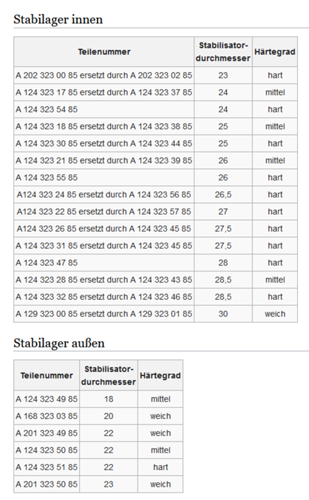

Stabilisatorgummis-tabelle
Mein Stabi ist an den Stellen halt auch schon abgenutzt vielleicht mal en neuen (gebrauchten) kaufen? Aber krass im Teilekatalog hab ich nur eine Nummer gefunden danke für die Liste. Da könnte man ja den Durchmesser dem Verschleiß anpassen aber krieg das dann mal um die Ecke!
