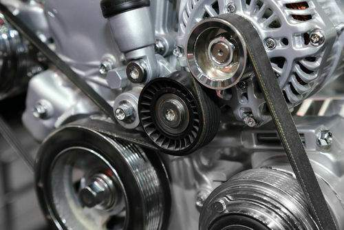

Moin zusammen, Ich habe an meinem Renault Kangoo bj 2002 Ph 2 1,2 16V den Zahnriemen wechseln müssen, dummerweise habe ich vergessen wie der Keilrippenriemen / Flachriemen der davor sitzt und ölpumpe und Klima kompressor antreibt richtig verläuft??????..Hat da jemand mal eine Zeichnung für mich ?

Der Flachriemen treibt beim 1,2 16V nicht die Ölpumpe an .
Nur Lima und Klima !
Ist ganz einfach , von der Riemenscheibe oben Riemen unter der Spannrolle vorbei , dann nach oben über die Lima , dann runter aussen über die Klima und zurück zur Riemenscheibe .
Dann einfach die Spannrolle nach unten ziehen um den Riemen zu spannen , Schraube festziehen wenn Spannung passt , fertig .

Der Verlauf ist mit Klima nahezu gleich wie ohne , nur das rechts unten noch die Klima mit drin hängt .
Servopumpe dürfte es da auch keine geben , die ist eigentlich elektrisch und sitzt mit an der Lenksäule (Keine Garantie dafür).
So in etwa könnte das aussehen .
Keilrippenriemen-klima
der Klima Kompressor sitzt direkt oben unmittelbar hinter dem Rechten Scheinwerfer und ich bin mir fast sicher das gegenüber ganz hinten im Motorraum etwas tiefer die Servopumpe befindet die über den Flachriemen mit versorgt wird.
Hab mal ein Bild oben eingefügt .
Kangoo ist nicht so mein Ding , Twingo hat definitiv keine Servopumpe dort .
Servopumpe hinter dem Motor , Klimakompressor oben vor dem Motor , Lima darunter mit extra Riemen . Elektrische Servo an der Lenksäule hat der Kangoo II ab 2008 .
Das verlinkte Bild oben passt schon zum auflegen .

Das Bild im 1. Link zeigt die Sicht, wie der Mechaniker von vorn draufschaut,
im 2. Link (etwas verwirrend) die Sicht grad andersrum ---> von hinten auf den Riemen aus Motor-/Getriebeperspektive.

Richtig, ist auch schon alles passiert, dummerweise habe ich mir den Verlauf des Keilrippenriemens nicht merken können...dachte na bekommst du wohl hin...hinterher ist ma immer schlauer
