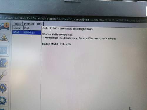

Deine Vorschläge haben leider nicht funktioniert
der Blinker funktioniert,
Fehlercode siehe Bild
Batterie abklemmen für 5 min hat auch nichts gebracht.
LG Norbert
Fehlercode
Mach mal eine Gesamt Fehlerspeicher Abfrage. Kurzschluss zwischen Blinker plus/und/ oder Masse an LIN Datenbus der Fensterhebersteuerung? Du hast ein Diagnosegerät. Nutze es weise. Wie ich es tun würde. 😉

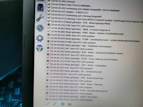

hi mechanic74
wollte den gesamt fehlerspeicher auslesen,
da schreibt er mir, kann DTC nicht auslesen.
beim letzten mal hat es funktioniert.
hab die erweiterte lizenz beim forscan, also die 2 monats version.
die neuste version ist es auch. (Version 2.3.41 beta)
bitte um hilfe
lg norbert
ForSCAN Meldung
Ich habe einen Fiesta ST 182 mit 1.6 l Ecoboost, ich benutze Forscan, mit original ELM 327 von Conversmod,mit mechanischer Umschaltung zwischen HS/MS CAN, aktuelle Forscan Version für Windows Laptop, es funktioniert alles korrekt. Die erweiterte Lizenz braucht man nicht um Fehlercodes auslesen zu können. Vielleicht ist zur Zeit dein 16 Pin Stecker links im Ablagefach nicht in Ordnung? Welches Baujahr hast du nochmal?
Warum steht in deinem Beitrag ganz als erstes 82 PS ,1.25 l Benzin,Sauger
Und nun plötzlich auf dem Forscan Bildschirm: Gasoline Direct Injektion??? 1 Liter 3 Zylinder oder 1.6 l GDTI, Ecoboost ist nicht 82PS.
Durcheinander gewürfelt???
