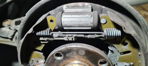

nach langer Suche wurds nun ein Corsa E mit 1.2l Motor und 70PS.
Die Bremse vorne muss ich noch machen und suche mich grad durch den Teilejungel.
Wenn ichs richtig verstanden hab gibts mal wieder zwei Größen, ich vermute mal stark mit dem Motörchen wirds die kleinere der beiden sein? Der POC müsste dann JQ3 sein, gibts dann auch noch verschiedene Hersteller? Teilweise steht bei den Teileangeboten was von "für ATE".

JQ3 = 14" Scheibenbremse vorne, Trommelbremse hinten.
Hat er Trommeln hinten? Dann hier schauen.
Moin. Soviel ich weiß, gibt es für die JQ3 das System von ATE. Das müsste eine 14'' Bremse sein mit 257mm Durchmesser und 22mm Dicke der Scheibe, Opel Nummer 5 69 065. Dazu gehören Beläge WVA-Nummer 22143 und 22144, Opel Nummer 1605280.

Danke für den link, aber die passen leider nicht. Die sind für das bosch Bremssystem. Für das ATE System finde ich auch im ATE Katalog nur normale Beläge, keine aus Ceramik. Komisch eigentlich, oder ich bin zu blöd!

Dein Link ist für 308mm Scheibe, viel zu groß bei 14 Zoll Bremsanlage. Meine Scheiben sind nur 257mm im Durchmesser. Und rein optisch sind das auch ganz andere Belagträger, Maße stimmen auch nicht. Ich meine diese: https://web.tecalliance.net/.../detail?...
