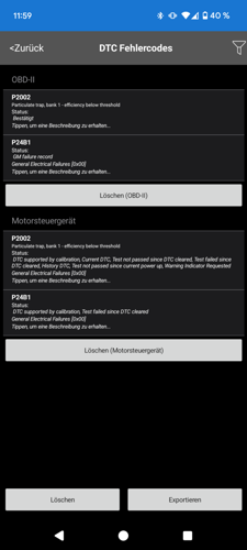

So .... Meine Reise bei diesem Thema endet nicht oder nie mehr! Ich habe trotz brandneuem Ersatzfilter schon wieder P2002 im Fehlerspeicher und die MKL ist wieder an. Soll wirklich auch der Neue nun seinen Dienst quittieren? Das wäre doch sehr Zufall oder? Ideen?
Original oder Zubehör ?

Denke mal es handelt sich um einen D20DTH RPO Code LFS. Es gab vor Jahren mal eine Technische Information zu dem Fehlercode P2002. Man sollte das Fahrzeug auf Abgasspuren/ Ruß am Abgasendrohr prüfen, wenn vorhanden sollte man den Technische Support informieren um eine weitere Vorgehensweise abzustimmen.
Auch gab es abhängig vom Baujahr eine geänderte Software für das Motorsteuergerät um eine Überhitzung des Katalysators zu vermeiden.
Im Juni 2022 wurde diese Software auf dem Hauptsteuergerät installiert. Da der DPF bereits gewechselt wurde, AfterSales kein OEM, war natürlich das Endrohr schwarz, TüV ist nun neu mit 46.000 Partikel, zuvor 5 Millionen.
Heute gesellt sich noch ein Fehlercode zum P2002 dazu, nämlich P24B1. Der wäre doch aber schon wieder ein Hinweis auf den hinteren NOx-Sensor? Der wurde bereits 2023 im Sommer gewechselt?

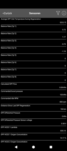

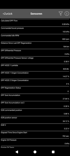

Ich habe mit dem CarScanner Pro noch einige Werte ausgelesen und wollte die keinem vorenthalten. Die Korrekturwerte der Zylinder im Standgas machen mir schon ein paar Gedanken, ob da eventuell auch des Pudelskern ist bzgl. unsauberer Verbrennung?
Folgende Leitlinien habe ich für diese "Balance-Rate" gefunden:
  • im Leerlauf: unter 1,00 bei allen Zylindern
  • 1–2 auf einem Zylinder: leichtes Ruckeln möglich
  • 4 oder mehr unter Last: deutliche Minderleistung, mind. ein Injektor defekt (verstopfte Düse).
  • Maximalwert: 6 (steigt nicht höher)
  • Undichte Düse: ein Zylinder geht stark ins Minus (z. B. -3), andere kompensieren mit positiven Werten.
Bild #211543209
Bild #211543212
P24B1 ist aber ein Fehlercode für den Sensor Abgas-Feinstaub und nicht der NOx-Sensor.
Ich bekomme die Krise! Schon wieder ein neuer Sensor. Den kannte ich noch gar nicht, aber bestimmt auch ein 1.000er Wert. Ich flipp aus.
Hat mit nox nix zu tun, liegt am Partikelsensor, beide Fehlercodes.
