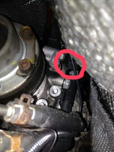

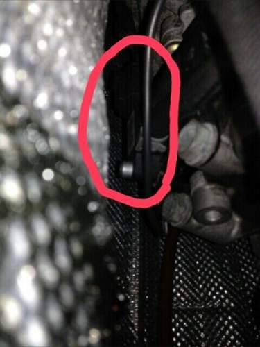

Hab mir das Teil nun neu geholt und wollte den Sensor einbauen . Kann mir hier jemand sagen wo der in etwa beim 3 Liter VFL verbaut ist? Kommt man von oben dran ? Wenn nur von unten ist das dann auch mit einem gescheiten Wagenheber möglich oder nur Grube bzw Hebebühne und muss der untere Motorschutz da runter ?
@GSX-R1000K7 schrieb am 18. Juni 2016 um 12:10:04 Uhr:
Meinst du den Differenzdrucksensor? Den kannst du auch mit einem guten Wagenheber wechseln. Je nach Modell ist der mit einer Innensechskant oder Torx Schraube befestigt.
Ja den meine ich, kannst du mir auch sagen wo der in etwa sitzt und ob die Motorschutzverkleidung dafür ab muss .
@GSX-R1000K7 schrieb am 18. Juni 2016 um 14:48:21 Uhr:
Da muss gar nichts für abgemacht werden. Der sitzt in etwa in der Mitte vom Auto bzw auf der Hälfte. Also an der B Säule drunter kriechen. Würde gern ein Foto machen aber ist bei meinem jetzigen Parkplatz schlecht möglich.
Hoffe das hilft weil es echt schwierig zu fotografieren ist.
2016-06-18-15-50-33
2016-06-18-15-53-35
Super vielen dank werd dann morgen mal das Teil wechseln sofern es trocken bleibt .
