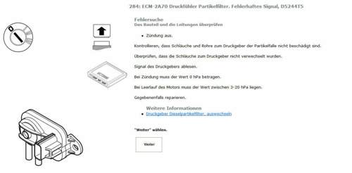

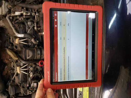

Nun habe ich mit meinem Tester gesehen das der Differenzdrucksensor DPF einen Druck von 0,65 bar bei Zündung Ein und Motor aus anzeigt. Dieser Wert sollte laut VIDA bei Null liegen und ist dementsprechend viel zu hoch.

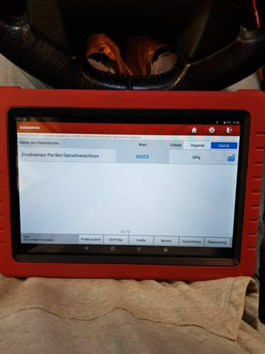

Bei Motor EIN geht der Wert aber sofort in den Sollbereich von 3hpa (VIDA Sollwert 3-20hpa)
Partikelfilterbeladung lt. Tester ebenfalls i.O.

Was hast du denn für Werte bei eingeschalteter Zündung oder laufendem Motor, wenn du den Stecker vom DDS abziehst?
Das habe ich nicht ausprobiert ehrlich gesagt. Werde ich nachtragen
