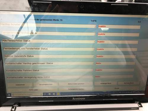

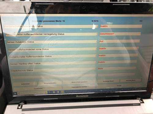

?ch fahre eine Astra TT von 2009,
Habe leider auch probleme mit dem Dach.
?ch habe schon an 3 stellen die kabeln repariert und das Dach funktioniert immernoch nicht, kein gong, kofferraum geht nicht auf und auch öffnet die dachverriegelung nicht.
Fehlerausgelesen mit OPCom clone, keine fehlermeldung hinterlegt.
Wisst ihr woran es liegen kann ?
Danke schonmal und einen angenehmen Sonntag
Poste mal die Sensorpositionen, dann kann ich dir was dazu sagen! Dachsteuergerät, Messwerte, Datenliste 2.
Die sind glaube ich gemeint ? Und danke für die schnelle Antwort
73623185-5d18-4153-af0b-6d8f789c9d63
495f3ead-d015-4ebf-955c-bcc3328a662e
Kontaktschalter Rahmen Status müsste aktiv sein. Sprich der Kofferraumdeckel ist vorne nicht verriegelt.
Danke für die info, wie muss ich dann verriegeln ?
und sensor Hutablage status ist "auf“ kann es auch etwas damit zutun haben ?
@empire1453 schrieb am 6. Mai 2019 um 14:18:13 Uhr:
Wenn ich dazu nix schreibe, wie bei 13 anderen positionen, was bedeutet das dann wohl?
