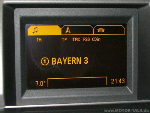

Die Frage hatte mich auch beschäftigt, als ich vom CD 30 MP3 auf DVD 90 NAVI umgerüstete und das vorhandene GID behalten wollte, denn auch hier sollen sich die GID-Varianten unterscheiden.
Im Endeffekt war es kein Problem. Das GID hat anstandslos mit dem neuen Navi-Gerät zusammen gearbeitet. Ich denke, es gibt hardwareseitig keine Unterschiede. Die neuen Register bzw. Reiter oben, die es vorher nicht gab, wurden alle dargestellt (siehe Anhang).

Die Reiter haben sich halt jetzt nach dem verheiraten nicht dargestellt und in den Settings (auf dem CDC40) sind noch die Soundeinstellungen vom CD30MP3 zu sehen.
Auch der Foh meinte, dass es beim CDC40 solche Reiter gibt. Nur irgendwie zeigt er das nicht an.

Laut Beitrag in den FAQs sollte es also ein GID Var. 1 sein, während alle(!) anderen Infotainment-Gerät seit MY05 mindestens ein GID Var. 2 haben. Die rückseitigeTeilekennung ist SD, die Teilenummer GM 13178765, Hersteller Siemens VDO, Software- oder Firmwarestand(?) ...SW55.
Das GID lies sich ohne Probleme ent- und verheiraten, die Darstellung war (inzwischen ist ein CID im Auto) danach identisch zu Var. 2.
