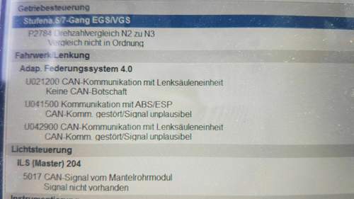

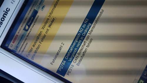

Seit zwei woche hab ich folgende problem: mein benz schaltet erste Gang dann zweite gang abber weiter will nicht mehr.
Nexte Tag fehlerspeicher ausgelesen und P2784 gefunden und gelöscht .Eine Woche ohne problem gefahren.
Gestern schonwieder passiert.
Heute hab ich bei eine Getriebe Profis Werkstatt angerufen. Meister sagt muss Öl wanne runter und sind 2 senzoren drin was muss erneuert werden dann geht mein auto wieder. Das ganze reparatur liegt bei 500€
Mein Frage ist wie kann jemand wissen was kaputt ist und wie viel kostet alles über handy und ohne auto anschauen.
Auto ist ein w204 c200 kompressor bj 2008 109tkm 5gang automatik.

Das kann man deshalb so leicht sagen, weil das ein häufiger Fehler ist. Hatte ich mit dem W202 (gleiches Getriebe) auch schon gehabt.

Die Drehzahlsensoren N2 und N3 sitzen auf der Elektroplatte, die wiederrum auf der EHS sitzen. Diese Platte brauchst du neu, heißt Ölwanne runter, EHS raus und Platte erneuern. Die gibt's einzeln. Danach Getriebe spülen lassen, da die Sensoren wohl duch zu viel Abrieb im Getriebe kaputt gehen.

Mercedes will komplette EHS für 1800 tauschen.
Ich hab nein gesagt und 2 Std später ruft mich an und sagt das die EZS defekt ist und muss für 700 erneuert ... ich finde das komisch weil genau die Lenkrad Probleme hat... ich fahre dieses Auto seit 1.5 Jahre und überhaupt keine Problem mit dem Ding habe ...
Ich hab keine mehr zusagen :eek: :eek: :eek:

Nein weil Auto steht jetzt bei Mercedes ...
Ich hab bei mercedes gestern gefahren wegen Getriebe und heute hat mich angerufen weil EZS 'kaputt' ist ... wie kann das passieren.....
Erste mal hat gesagt dass reparatur für Getriebe kostet 1800€ und ich hab Angebot angelehnt weil zu teuer ist.
Heute in der früh sollte ich Auto abholen abber mein Auto springt nicht an... wtf
Auto steht da und ich muss 700 € für EZS zahlen dann kann ich wider mein Auto weg fahren...
Das ist zum kotzen und so was hab ich noch nicht erlebt. Genau das Teil ist kaputt gegangen und mann kann nicht Auto bewegen....
Danke Mercedes
