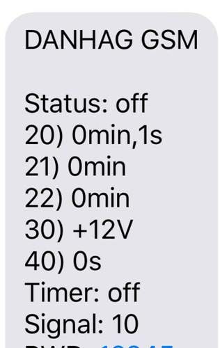

So MUSS (siehe Anhang) es bei meinem Golf eingestellt werden. Laufzeit darf nur eine Sekunde betragen, da die Laufzeit der Standheizung über das Zab gesteuert wird. Die 1 Sekunde simuliert nur den Druck auf die Fernbedienung.
Vielleicht funktioniert es damit.
Mfg

Vielen Dank. Mein Fehler.
Das Problem hatte ich schon im Griff. Hab im falschen Beitrag geschrieben und könnte es nicht löschen. Und die Änderung wurde wohl nicht übernommen.
