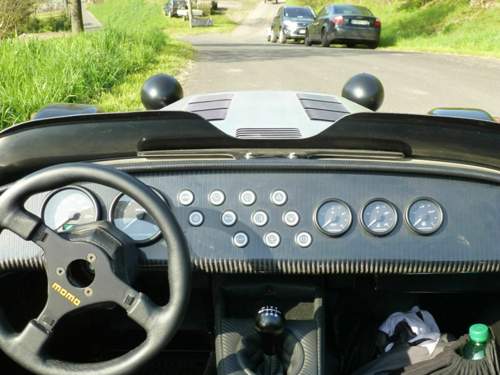

@osti51 schrieb am 30. September 2016 um 13:29:21 Uhr:
Die Ansaugbrücke schaut ja interessant aus !
Das ist das Cold-Air-Intake von Jackson Racing, macht auf jeden Fall ein schlankes Ansaug-Geräusch. ;)
- Die Domstrebe ist auch nachträglich eingebaut .
Kann nicht schaden.
Das kleine Lenkrad ist auch top ,- da ist aber kein Airbag drin ! ....
Das ist das Originallenkrad des NA aus der Zeit, nur dass der Pralltopf (mit Klettverschluss befestigt) abgenommen wurde.
Hier zwei Beispielbilder:
MIT
und
OHNE Pralltopf!
Auf den ersten Blick könnte man den Eindruck bekommen, dass der Wagen in die Kategorie Bastelbude gehört. Schaut man es sich aber näher an und kennt sich ein wenig mit dem MX-5 aus, dann fällt schnell auf, dass alle Modifikationen durchaus sinnvoll erscheinen.
Sehr leichte Felgen im gut funktionierenden Format (sieht mir sehr nach 15-Zoll aus), die gelben Konis funktionieren ebenfalls sehr gut auf dem NA (vor allem mit den Serienfedern, wie es mit den HR-Federn ist, weiß ich nicht), die Zündkabel sehen fast nach den roten Magnecore (länger haltbar als die Originalzündkabel) aus, dazu kommen Domstrebe und Hohlraumkonservierung. Alles Dinge, die sich im MX-5 bewährt haben und die den Eindruck erwecken, der Besitzer weiß, was er tut.
....fachkundige Expertin hier drin, sauber sag i ....
ohne Pralltopf kommt das alte Momo wesentlich sportlicher daher ....
...meiner hat der Sicherheit wegen schon das Momo mit Airbag drin....
( schade ... , keine Medaille ohne Kehrseite ... ) .
