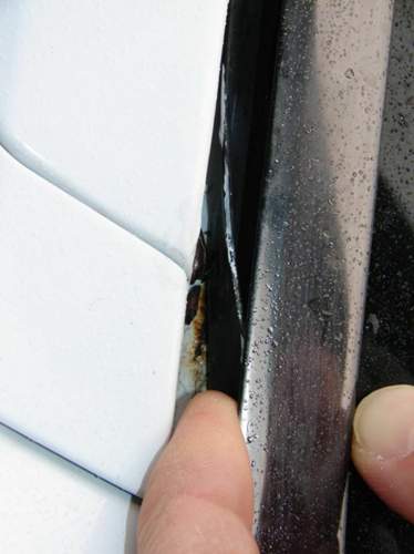

4. An der Heckscheibe befindet sich seitlich unter dem Dichtgummi eine kleine ca.20mm große Roststelle. Ist mir aufgefallen, da am Dichtgummi etwas Farbe verschmiert war. Ist die Stelle typisch? Ist sie problematisch? Habe ein Foto angehängt. Im Vordergrund sind Pflanzenreste. Die Roststelle ist mehr unter dem Gummi.

Rost-heckfenster

Zum Heckscheibenrost: Die Scheibe muss wohl irgendwann raus, der Rost scheint sich aber nur auf die eine Stelle zu beschränken. Um weitere Ausbreitung zu verhindern hat er Mike Sanders in die Dichtung geföhnt.

Zu 3/4) Mit etwas Rost muss man bei den 124ern halt rechnen... Allerdings wundert mich die Stelle am Heckscheibenrahmen. Das kann nämlich, falls der Rostbefall doch großflächiger ist, zu einer fiesen Reparatur ausarten.

Die Stelle ist nicht typisch. Ob problematisch, kommt darauf an, man kommt ja schwer heran. Wenn der Rost bis unter das Gummi weitergammelt hat, kann man es ohne Ausbau der Scheibe kaum sorgfältig behandeln und hat irgendwann eine größere Aktion. Man kann sie aber, soweit man herankommt, erst einmal oberflächlich versorgen. Es gibt sehr gute Rostblocker, die hoch wirksam sind (ich verarbeite die auch in einem Bereich, der anfälliger ist als Autos). Scheibengummi mit Hilfsmitteln abhalten, losen Rost entfernen und mehrfach einbalsamieren.

Die Heckscheibe lässt mich jetzt schon grübeln....
Hi!
Die Stelle am Scheibenrahmen betrifft wahrscheinlich nur die Leiste an der Hüfte. Ansonsten: Satt Vaseline reinfönen, dann ist das gut konserviert. Wegen der Dichtung kein MS, sondern medizinische Vaseline nehmen.
Nein, nicht doch. Notfalls punktuell behandeln.
