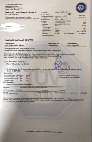

Habe die Papiere hier zugeschickt bekommen
Naja mit den Preis müssen wir dann nochmal verhandeln
Haben erstmal grob 8000 festgehalten und ich gebe mein Golf bei ihn dann ab
Mein Auto ist aber auch nicht mehr das meiste wert
Würde mal so zwischen 2000-3000 schätzen
Hat schon einige Macken.
Wo ließt du FFB ? Das was du markiert hast ist das amtliche Kennzeichen.
