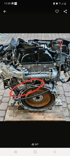

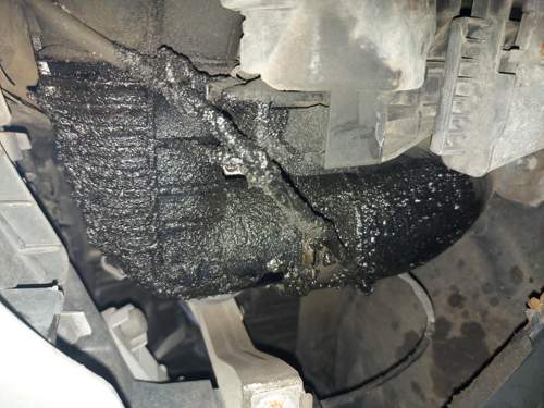

Hallo.ich habe ein schlauch entdeckt aus dem öl tropft.
Was ist das für ein schlauch.er hängt am getriebe Glocke runter .Muss es irgend wo angeschlossen werden?
Habe hier ein Beispiel Foto
Om 651

Das ist der Ablaufschlauch vom Ventildeckel.
Entweder ist eine Rücklaufleitung der Injektoren defekt oder die Ventildeckeldichtung innen bei den Injektoren.
Und dann läuft es einfach runter das Öl? Wie clever von mercedes
Ja schon. Besser hinten an einer Stelle ablaufen, als dass sich das Öl über den ganzen Motor verteilt, vielleicht auf den Partikelfilter läuft und das Auto abbrennt.

Noch ein Tipp: Bei dem Motor ist eine typische Öl-Verlust-Stelle der Öl-Kühler.

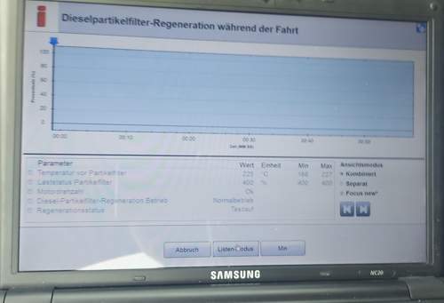

Hallo Leute. Ich schließ heute diagnosegerät von delfi an.
Motor Betriebs Temperatur.auf dem BAB Parkplatz gestartet.2500m' permanent in 4 Gang etwa 50km lang gefahren Bis eine Meldung kamm im diagnosegerät :beendet, nicht erfolgreich.
Ich kenne das zb von wag das die Temperatur im kat 450- 600 erreicht wurde und die regeneration war immer mit Erfolg
Heute ging die Temperatur nicht höher als 248.selbst bei 3000 Umdrehungen.
Hängt es wirklich mit dem Differenzdruck sensor zusammen, das der defekt ist ?
Oder sol ich die regeneration im Stand machen?

Hast du Ist-Werte vom Differenzdruck? Schwankt dieser stark im Leerlauf?
Habe kein Zugriff darauf.habe soeben den sensor bestellt orig bosch 29 Euro.
Gibt es irgend wie eine Vorgehensweise nach dem ich den sensor gewechselt habe.irgend was zurück setzen bevor man erneut regeneration startet.?
