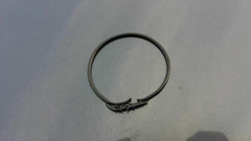

Lösung:
Kleiner O-Ring zwischen Pumpe und Motorblock verhärtet.
Als ich dann die neue Dichtung verbaut hatte, ist sie beim Drehen der Pumpe anscheinend unten aus der Rille gesprungen und wurde dann plattgedrückt. (siehe Anhang)
Nach 10 KM ist die Pumpe dicht und die Drehzahlschwankungen im Stand sind verschwunden.
Falls sie wieder lecken sollen, melde ich mich wieder hier. 🙂
