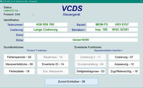

Nope, da verwechselst Du etwas. Das Türsteuergerät hat mit der Sitzverstellung wenig zu tun, da wird nur eingetragen, dass der Spiegel mitverstellt werden muss. Ich habe da das 4G8 959 793H (Foto 1). Das Steuergerät für die Sitzverstellung ist bei mir das 4G8 959 760 (Foto 2). Das ist im Fahrersiitz unten vorne rechts eingebaut. Beide sind im Gateway angemeldet (Foto 3).
Ob sich das "keine Kommunikation" auf das Türsteuergerät oder das Sitzsteuergerät (oder auf die Kommunikation zwischen den beiden) bezieht, keine Ahnung. Da wäre für mich ein VCDS-Scan hilfreich.

Das Thema scheint ja tot zu sein, aber weil ich ungern Dinge ungelöst sehe, möchte ich hier mal die Lösung bekammt geben.
Ich hatte, nachdem ich Memory auf der Beifahrerseite nachgerüstet hatte, auch das Problem, dass zwar alles richtig verkabelt war aber der Taster mit der Meldung "Zum Einstellen ON/OFF-Tase drücken" bei Druck auf SET den Dienst versagte.
Abhilfe tat bei mir das Setzten des Bit 1 im Byte 7.
Aus dem Wert 80 wurde damit 82 und der Schalter funktioniert seit dem.
Vielleicht hilft es ja mal jamenden, wenn er das hier liest.
