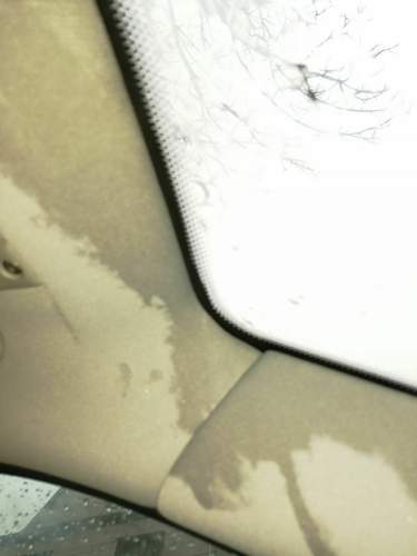

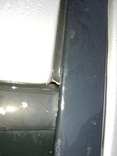

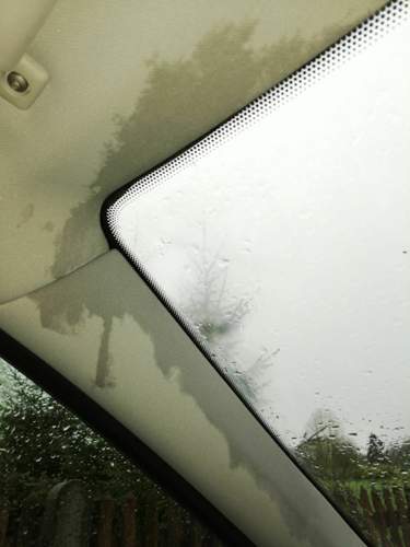

Hilfe bei mir regnets rein! Was ist da los?
Mercedes C-Klasse W203
bei mir tropft es auf den Sitz. Schaut euch die Bilder an. Das dürfte die Dichtung sein, welche sich ein bisschen zusammengezogen hat?
Wie schliesse ich das Loch? Mit Silikon? Sikaflex hätte ich auch rumliegen, ist aber noch nicht offen.
Innen1
Innen2
Außen

Trotz alledem: hast du mal die Abläufe kontrolliert, ob die frei sind?
DietZebra schrieb: " Das dürfte die Dichtung sein, welche sich ein bisschen zusammengezogen hat?"
Ein bisschen ist gut, das sieht schon mächtig gewaltig aus.
Ich bin nun kein Fachmann, aber da wird nicht nur ein kleinstes Löchlein sein, sondern eine flächige Ablösung der Scheibe.
Bevor ich weitergehe- eine Frage: Ist auf dem von mir angehängtem Bild Deiner Scheibe ein Steinschlag erkennbar- oder sind das die Baumäste?
Wäre dort ein Steinschlag müsste die Scheibe wahrscheinlich sowieso raus, denn mit Steinschlag an dieser Stelle gibt es möglicherweise keinen TÜV und reparieren darf sich dieser so dicht am Rand auch nicht lassen.
Ich denke, es könnte recht sinnvoll sein, die ganze Scheibe auszubauen und diese dann ganz neu verkleben. Alles Andere wird eine Flickschusterei, ohne Garantie der Besserung. Zudem müssen die Innenverkleidungen größzügig abgebaut werden, damit dort die Feuchtigkeit entweichen kann.
So schlimm, wie bei Deinem Auto, sieht man das auch nicht jeden Tag.
Daher sehe ich keinerlei Chance für Dich, das Problem selber "in den Griff" zu bekommen, da Du die Klebeflächen unter dem Glas gar nicht sauber bekommst und auf Dreck hält kein Polymer- Kleber.
Silikon kannst Du in Küche und Bad und ähnlichen Orten gut verwenden. Sikaflex gibt es in verschiedensten Ausführungen. Es ist in Form des zumeist handelsüblichen Sikaflex 221 nicht für die Verklebung von Metall/Lack/ Glas an sich geeignet. Müsste man also schauen, was Du da genau zur Verfügung hast. Sikaflex 265 könnte verwendet werden- aber, die Frage bleibt eben- ob es zielführend ist.
Wie auch immer, Du solltest schnell handeln, bevor Wasser in elektrische/ elektronische Bauteile dringt und dort einen massive Schäden verursacht.
Bei Regen erst mal eine Plane übers Auto, wenn kein Unterstand vorhanden.
Wenn Du eine Teilkasko hast, könnte diese ja nützlich sein.

Hatte das am skoda yeti, waren die Abläufe verstopft. Waren kleine Äste und Laub drin. Ganze Wagen war nass und im Fußraum hatten sich schon Pfützen gebildet. Reperatur war sehr aufwändig für so eine Lappalie. Nass wird es dann, weil die Dichtung nicht in der Lage ist stehendes Wasser abzuhalten. Da es nicht abläuft, suppt es langsam durch.
Nur mal so zur Veranschaulichung.. Ich hätte für die aufwändige reperatur einen kleinen carport kaufen können.
