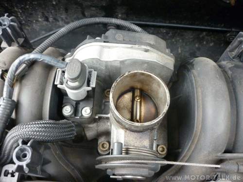

Original geschrieben von Psychobiken
Original geschrieben von gandhara05
So wird sie aussehen und das ist auch vollkommen ok.
nicht ganz richtig! beim Polo hat das die Auswirkung, dass die Karre ausgeht, wenn du vor der Ampel runterschaltet! bei unserem gibt es dafür ja den LLR, der das absterben verhindern soll...
Eben und die darf dann auch so aussehen. Und auch beim Polo macht das bisschen noch nichts aus.
Und der LLR bleibt drin, der darf nicht raus. Es sei denn du hast nen Tester um ihn neu in Grundeinstellung zu bringen. Nein, das geht nicht mit Batterie abklemmen...
naja so sah er oben rum aus unten war er klebrig, ölig und speckig zusammen und hat die DK schön abgedichtet! ach scheisse...den kann man auch nicht einfach so ausbauen..dooof..aber dann kann man den doch nicht anständig reinigen oder?
Wozu auch reinigen ? Das Ding selbst wird nicht wirklich dreckig. Der Kanal wird nur verengt. Aber wenn der nicht komplett dicht ist, ist das auch egal. Und der hat locker 12mm Durchmesser. Unser LLR ist nur ein Stellmotor der einen Konus auf ein Loch setzt. Am besten geht sowas mit Bremsenreiniger ab. Aber ob er LLR 100%ig dicht ist weiß ich nicht.
Ist das eigentlich ein AKQ Motor ? KÖnnte auch AKL sein...
naja reinigen, wegen unruder Leerlauf...zumal das Ding ja drinnen rosten soll! und da der neu soviel wie eine Monatsmiete kostet.....kommt der nicht neu!
Rost??? bei dem Öldampf ?? Wie denn das !? 😁 Das kommt immer drauf an wie unrund der Leerlauf ist.
Sägen kann durchaus der LLR sein, allerdings vibrieren oder zittern ist entweder die Zündung oder Magerruckeln, was aber eher unter Last auftritt. Dafür ist der LLR zu lahm.

Habe Heute Mal ein Steuergeräte Reset durchgeführt nach Anleitung von Metin! Ich muß sagen das der Wagen jetzt zumindest im warmen Zustand perfekt läuft. Im kalten Zustand werde ich es Morgen früh mal testen. Bis hierher erstmal vielen Dank an Alle!
Gruß Dirk
Hallo!
Nochmal zu meinem Problem! Nach Steuergeräte Reset läuft der Wagen im warmen Zustand super. Allerdings war meine gute Laune heute Morgen schon wieder weg. Denn im kalten Zustand hat sich nichts geändert. Werde also Montag mal Fehler auslesen lassen und schauen was dabei herauskommt.
Werde dann hier berichten!
