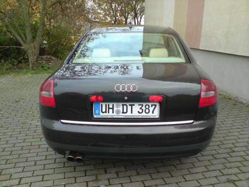

ja kann ihn abends hin bringen oder frühs hoch fahren die werkstatt ist im dorf und 1km entfernt das ist mein audi 3,0

Schick Schick. Bis auf die Sportsitze die du hast und den Quattro den ich habe sind sich unsere Autos sehr ähnlich. Helles Leder, Concert II etc.
Aber jetzt musst du ganz tapfer sein. 🙁
Da du den 3.0L hast gehe ich davon aus das du auch die große Bremsscheibe (321mm) hast. Und damit darfst du keine Stahlfelgen fahren. Kein Scherz musste mich hier auch eines besseren belehren lassen. Wieso und warum konnte mir hier zwar keiner so richtig erklären, aber der Audihändler bestätigte das. Mit den Stahlfelgen erlischt quasi die Betriebserlaubnis obwohl das Fahrzeug damals damit vielleicht sogar ausgeliefert wurde.
Aussen dunkel, innen hell. So muss eine Limousine sein :-) Sehr schön.
Leider muss ich Fatjoe Recht geben. Mit den Stahlfelgen erlischt Deine Betriebserlaubnis. Auch ich konnte das beim Kauf meiner Winterreifen (plus Felgen) kaum glauben, aber es wurde mir von mehreren Audi-Händlern, Audi selbst und sogar mehreren Reifen-Fachbetrieben bestätigt.
Wenn Du so in einen Unfall verwickelt wirst, wird sich Deine Versicherung an Dir schadlos halten. In Deinem eigenen Interesse deshalb mein Tipp: Überleg´ Dir, ob Du dieses Risiko eingehen willst. Im dümmsten Fall zahlst Du Dein Leben lang.
aha das habe ich ja noch nicht gehört da mache ich mich gleich mal schlau wenn nicht muss ich eben in den sauren apfel beißen und alus kaufen und ja hab die 321mm scheibenmir wurde nur gesagt das das kleinste ist was ich fahren darf 16 zoll sind
