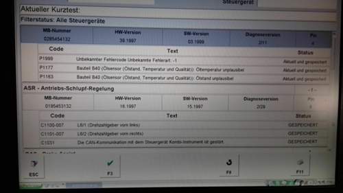

ich habe mir aus Langeweile (Rentner) einen 2.SLK 200 Sauger aus 99 als Winterprojekt zugelegt. Am Anfang wollte ich ihn als Teileträger schlachten aber wieder Erwarten ist die Karosserie Rost und Unfallfrei und das Interieur auch sauber und ganz.
Auf der Technischen Seite liegen hier nun die Probleme die ich beseitigen möchte, über die SD verfüge ich weil ich mir vor 3 Jahren einen 163er zulegte (reichlich Wartungsstau gehabt) und mittlerweile einen zuverlässigen Daily Driver besitze.

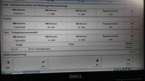

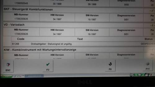

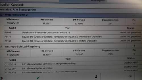

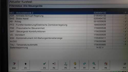

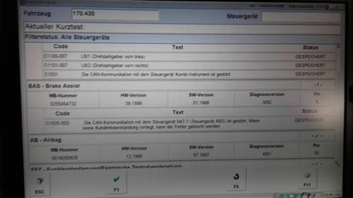

Habe heute auch den neuen ausgelesen und hänge mal die Bilder an.
Überprüfte Defekte die ich bisher feststellte sind ein defekter Steuergerätelüfter, eine defekte Restwärmepumpe sowie den Magnet des Nockenwellenstellers und der Bremslichtschalter.
Steuergerätelüfter habe ich noch reichlich da und den Bremslichtschalter sowie den Magneten bekomme ich morgen, Restwärmepumpe ist bestellt.
Der Motor sägt im Standgas nimmt aber willig das Gas an, rasselt aber im Stand vermutlich durch den defekten Magneten. Keine MKL an.
Die Lambda Sonden inkl. der Verkabelung wurde vom Vorbesitzer durchgeführt und dann wurde es ihm zu teuer und verkaufte das Auto.
Ansonsten leuchten BAS / ESP aber da sehe ich keine unlösbaren Probleme da ich mich diesbezüglich am 163er schon erfolgreich austoben konnte.

So Ihr Freunde des R170, ich möchte mal ein kurzes Feedback geben was ich bisher gemacht und erreicht habe.
Seit April ist der Lütte jetzt zugelassen und hat problemlose knappe 3000 km abgespult obwohl noch immer keine Drehzahlen über ca. 4200 U/min möglich sind und mich der Fehlercode P1999 mit Unbekanntem Fehler schier in den Wahnsinn treibt.
Da über den Vorbesitzer kein Informationsfluss gegeben war habe ich halt einfach vieles ersetzt.
Der eingebaute gebrauchte Motorkabelbaum war brüchig und so habe ich den mal gewechselt.
Zündspulen NoName gegen Marke getauscht.
K40 ersetzt
Nockenwellensensor gegen Marke ersetzt
Drosselklappe 2 x durch gebrauchte ersetzt aber keine Verbesserung.Railrohr mit Einspritzdüsen ersetzt, an einer Düse war die Dichtung im Kopf gerissen, jetzt gesunder Motorlauf.
Gaspoti getauscht
ASR Steuergerät getauscht
ESP Steuergerät getauscht
Tachoeinheit wegen Kommunikationsproblem getauscht, keine Veränderung.
Vordere Radsensoren gegen neue von Mercedes getauscht, werden immer noch als defekt in der SD aufgelistet so werde ich jetzt mal den Kabelbaum durchmessen weil ich vermute hier liegt das Problem der Drehzahlbegrenzung.
Luftmassenmesser gegen neuen Bosch getauscht weil der alte als defekt abgelegt war.
ABS Hydraulikblock samt Bremsflüssigkeit ersetzt.
Morgen werde ich noch mal neu auslesen nachdem ich die Bosch Lambdasonde eingebaut habe da die alte scheinbar auch China Müll ist.
Danach werde ich mit der SD mal die Livewerte der Radsensoren überprüfen da der Tacho erst nach 1 bis 2 Km Fahrt das Tempo anzeigt. Ich will endlich mal wissen ob alle Radsensoren das gleiche Signal bringen.
Beim unbekannten Fehler P1999 vermute ich die Lambdasonde.
BAS/ASR Lampe brennt und ist ein Busfehler der nicht zu löschen ist, hängt vermutlich mit den Radsensoren zusammen.
ABS Lampe lässt sich löschen geht aber in dem Moment wieder an wenn der Tacho die Geschwindigkeit anzeigt, vermutlich auch Radsensoren bedingt.

Sollte jemand den Fehler P1999 eingrenzen können wäre ich für Informationen dankbar.

Danke schon mal für die aufmunternden Worte und ich werde am Montag mal weiter den Fehlerteufel suchen und vernichten.
Wie muss ich mir das mit dem anlernen der Drosselklappe vorstellen und in welchem Menü finde ich das?
Ist doch keine fremde Drosselklappe und müsste das nach dem Einbau daher nicht wieder passen?
Habe da leider auch keine Erfahrung in dieser Hinsicht und will es nicht schlimmer machen wie es ist.

Ich habe ja fast die Vermutung das da eines der Probleme liegt denn das gebrauchte Steuergerät kennt ja die eingebaute Drosselklappe nicht.
Also ich lasse erst mal das Öl ab und wechsele den Ölstandsensor und fülle neues Öl auf inkl. Filterwechsel und löte das K40 nach und wenn dann noch der Notlauf besteht baue ich die Drosselklappe aus und reinige die inkl. Deiner guten Anleitung des Anlernens.

Am Montag habe ich neue Bremsscheiben mit Klötzen vorne montiert und dabei festgestellt das der Zahnkranz der Radsensoren durch Rost etwas an Umfang gewonnen hatte und die neuen Radsensoren abgeschliffen waren und somit wieder keine korrekten Werte lieferten.
Also habe ich die Zahnkränze penibelst gereinigt und mit Schmirgelpapier abgezogen und vom Schlachter ausgebaute Radsensoren vorne eingebaut.
Mit der SD noch mal alle Fehler gelöscht und dann die Probefahrt gemacht.
ABS sowie BAS/ASR Leuchte blieben aus und der Tacho zeigte auch sofort die Geschwindigkeit an.

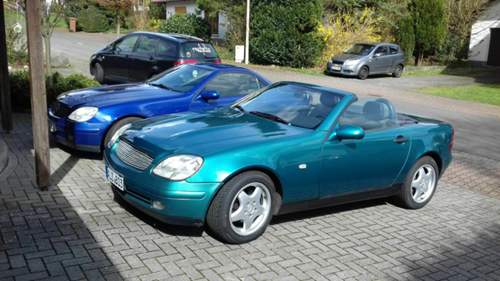

Die Schlachter sind zerlegt und die Teile eingelagert.
Wird nur langsam unübersichtlich da ich noch einen 163er ML ebenfalls in Teilen eingelagert habe.
Ein Bild mit dem Rest der zum Verwerer ging, alles andere ist eingelagert.
Die beiden SLK Schlachter waren allerdings Totalschäden da war an den Karossen nicht mehr viel Brauchbares somit beschränkt sich da mein Teilefundus auf Technikteile und wenige Glasteile.
Die Schwarz Rote Lederkombination ist von mir verkauft worden damit die Kosten vom Kauf wieder rein kamen.
Ein Bild unserer beiden SLK in Harmanie nebeneinander
