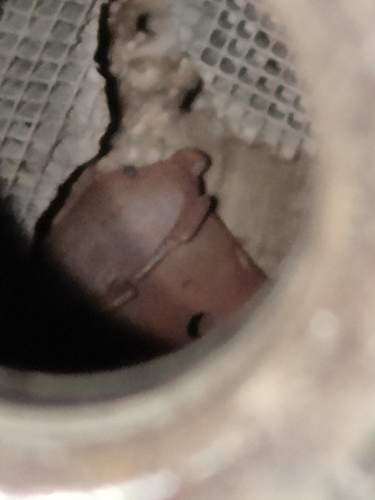

Der KAT ist defekt , leider ist über die Nummer auf dem KAT auch nichts zu finden 03D131701C
Kann mir jemand helfen ? Welcher KAT passt ? Welcher Motor ist verbaut ?

Defekter Kat und Teil der Lambdasonde

In 2003 gab es als 12V nur den AZQ Motor (07/2002 - 10/2004)
Deine FIN 9N-3-078052 fällt in den Bereich von 9N-3-058 852 bis 9N-5-180 000
D.h. die Et-Nr. für den Kat lautet 03E 253 020 FX
z.B. ==> https://www.pkwteile.de/ernst/1143442

Kennbuchstabe; AZQ

Vielen vielen Dank . Ich habe jetzt einen Kat mit der Nummer 03E 253 020 FX bestellt. Sieht optisch auch passend aus.
