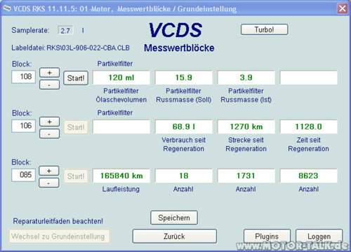

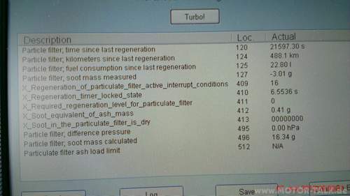

Ich habe heute mit VCDS dem DPF ausgelesen und ich wollte fragen ob mir jemand helfen kann zu endcifern was auf dem bild steht.
Mein Passat ist ein 1.6 tdi BM CAYC schalter Bj2010 mit 155000km.
MFG Zoran.

Der Formel nach wäre der DPF bei 233,33TKm voll.
Da darf man sich aber nicht drauf verlassen (die Schritte in echt liegen irgendwo bei 9,5ml), ich behalte lieber den Differenzdruck im Auge.
Ich bin mir sehr sicher, dass ich mehr wie 233TKm schaffe!
Seit dem der Trecker ein gutes 2TÖl (momentan Monzol5) beigemischt bekommt,
haben sich die Regenerationsintervalle bis auf 950Km verlängert.
Somit habe ich weniger Ruß- und Ascheeintrag in den DPF.😛
Da sind die Gegner von 2TÖl eindeutig im Nachteil...
(duck und wech)
Bei 250TKm wird der DPF gespühlt und gut iss...
Grüße, Georg

Warum benutzt Du nicht die deutsche Programmversion?
Lies mal Block 108 aus.
Siehe meinen Screenshot.
Georg

Ich kome beim meinen VCDS nicht in den normalen messvertblock :-(

Ich bin aus Slowenien und ich habe nur englisch in VCDS.

Heißt das, das du noch etwa 20.000km fahren kannst bis der Filter voll ist?
wenn man die im VCDS angegebene Formel zugrunde legt, doch aber eher 50Tkm, oder?
Das rechnet das STG m.W. aber nach l Dieseldurchfluss aus, bei 6l/100km wird er also länger fahren können als bei 10l/100km.
(duck und wech)
Grüße, Georg
